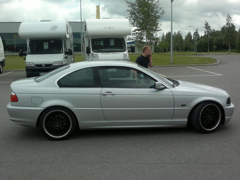

              Originally posted by Punde View Post
              Aikomuksena olisi tilata H&R cupkit comfort 35/20 madallussarja e46 sedaniin kun vakioalustalla meinaa maasturilta näyttää 17" vanteilla.
              Olisko kellään kuvaa minkä näkönen siitä tulisi ja muutenkin mitä mieltä kyseisestä sarjasta.
              Moro
              Tossa 35/15 coupessa.. aika huono kuva kyl..
