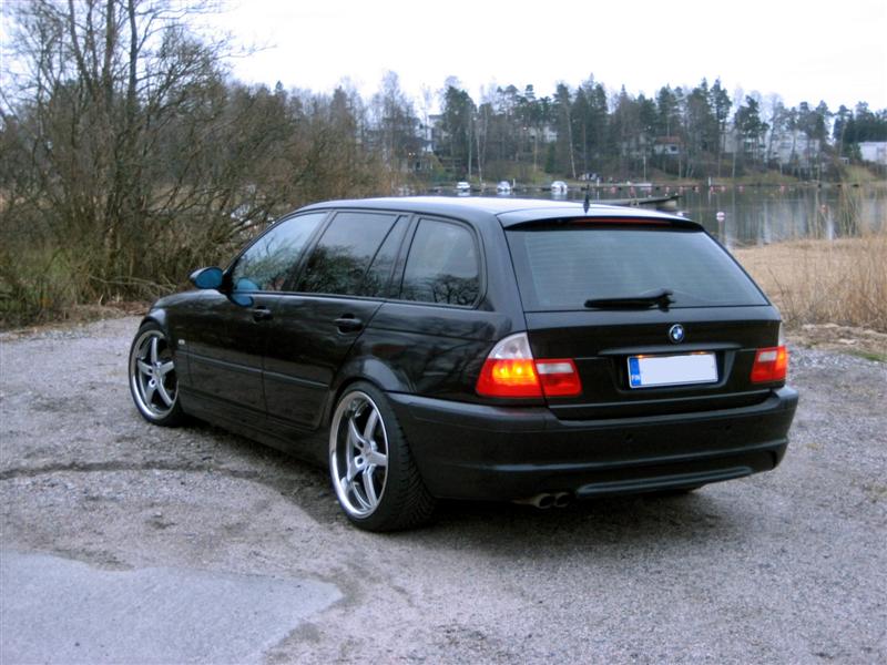

        Lyödään lisää löylyä....mankeloimallahan saa mitä tahansa menemään. Vaimokkeen autossa takana 9.5x19 et20...toki kumina 235/35 eli kapein mitä kyseiselle vanteelle saa laittaa. Kaaret ei kuitenkaan ulospäin eroa vakioista paljoakaan...sisäpuolella ei sitten olekaan mitään. Takaa madallettu noin 40mm.
          Oisko robilla laittaa toista kuvaa mistä näkis paremmin et kuinka ulos nuo vanteet tulee? Itellä ois kans tarkotus taittaa 19" / 9,5" taakse ja eteen 19" / 8,5" molemmat et 30.
                  Todella maukkaat vanteet täytyy sanoa . Merkki?
                  Laitatko vielä etuvanteen "strategiset mitat"
