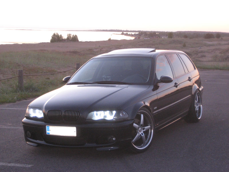

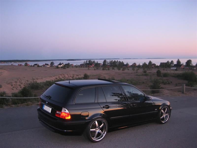

                Robi mikä on etuvanteen leveys ja et ? Madallusta varmaan sellaset n. 60mm?
                Originally posted by jardahl View Post
                Todella maukkaat vanteet täytyy sanoa . Merkki?
                Laitatko vielä etuvanteen "strategiset mitat"
                Alustana Bilstein PSS Coiloverit jotka on keulasta ja perästä säädetty about puoleenväliin. Varaa olisi laskea vielä noin 4cm mutta sitten sillä ei tarvitse ajaa juuri minnekään. Nyt se menee talvellakin hyvin eikä tarvitse varoa mitään hidastetöyssyjä yms. Keula on nyt muistaakseni 50mm ja perä 40mm matalampi M-Sport:iin verattuna.
                Vanteet on merkiltään Petrol Octane ja mitat noissa on 8x19 et40 edessä ja kumina BfGoodrich G-Force Profiler 225/35-19...takana 9.5x19 et20 ja kumina 235/35-19 BfGoodrich G-Force Profiler. Takakumi siksi 235/35 että mahtuu vielä kaaren sisään ottamatta kiinni.
