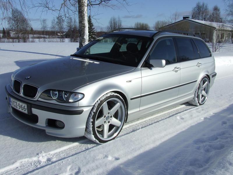

    Tuossa on 19" 8.5" et35 235/35 kumeilla joka kulmassa ja m-sport alusta. Keväällä laitan 60/40 satsin alle ja tuskin tarvitsee mitään kaarille tehdä ehken jopa taakse vois jonkunlaisia speissereitä ajatella.
