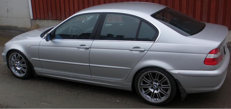

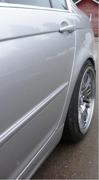

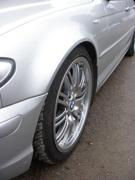

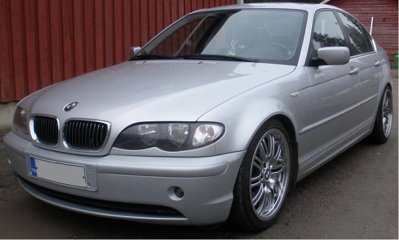

    Eritoten Karppi toivoi kuvaa miten nuo alkuperäiset M3 style67 vanteet sopii e46 alle. Autossa on tällä hetkellä vielä JOMin säädettävä alusta. Renkaat ovat 225/40. 255:sia ei noilla vanteilla laiteta taakse ilman rälläkkää. Takakaaria fixataan Vaasas Kim Kronholmin toimesta tän kuun loppupuolella. Kaarien taitos harraa töyssyissä vähän näihinkin..

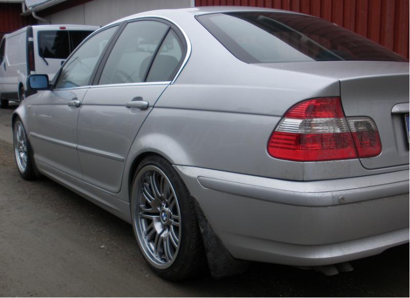

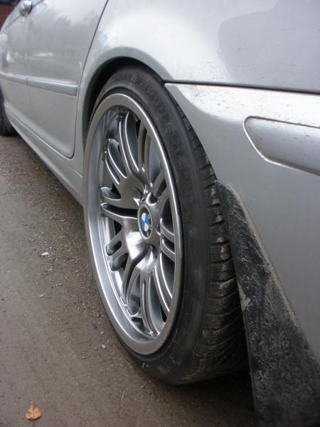

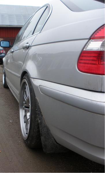

      Tässä vielä pari lisää.

          Lieneekö millainen homma jos e46 sedanin alle heittäs näillä specseillä olevat M3 vanteet. Mankelointia varmasti , Alusta toistaseksi vakio.
          Etuvanteet 8,0" x 19" ET 47 225/35/19
          Takavanteet 9,5" x 19" ET 27 235/35/19
          Ei sattus kuvaa löytymään missä sedanin alle ko. vanteet.

            Vakio alustalla pyörii komeesti jos autossa istuu sinun lisäksi yksi ihminen. Heti kun kuormaa tulee taakse niin raapii niin rankasti ettet usko. Eli mankelia saa näyttää ja reilusti. Eteen voi heittää kevyesti 10mm speiserin.

              Ja Nobody, meikän kuvista pystyt päätteleen sopivuuden, vähän korotettuna sulla vaan. Varmasti ottaa 235:lla pahastikin töyssyissä. Jäykempi alusta + kaarien pokkaus auttanee.
