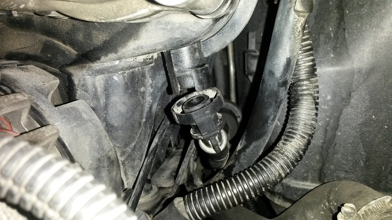

              Elikkäs. Paikallistin vihdoin imuvuodon joka on vaivannut autoa. Kyseessä siis 318i 02 n42b20 moottorilla. Tässä kuvassa osa numero 1. vasemmassa päässä ylöspäin sojottava liitin ei pysy paikallaan. Kysymys kuuluu: Näyttääkö liitin ehjältä ja onko tästä liitinyhdistelmästä mahdollista korjata tai vaihtaa jokin rikkinäinen osa?
                    Hae uus jos kerran ei pysy paikoillaan.
                        Sun mielestä tuo liitin mihin putki tulee kiinni siis näyttää ehjältä? Kun yritin sitä katsella niin jotenkin näytti että tuosta voisi puuttua pienet hakaset johon putken pikaliitin napsahtaisi paikalleen..
