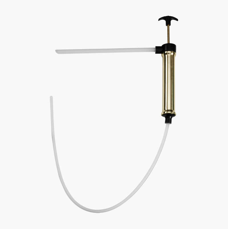

        Originally posted by huupi View Post
        Tuollaisen pumpun:
        Öljyn viskositeetti on 75w-90, kun katson Mobilin katalogista. Purkissa ei ollut mielestäni mainintaa. Tuo lukottoman perän öljy vs600 on -90 ja lukollisen perän vs500 näkyy olevan -140:
        http://www.mobil.fi/Finland-Finnish/..._catalogue.pdf
        Juu tuollaisella onnistuu helposti peräöljyjen vaihto. itse laitoin Castrollia, samalla toki lootaankin ölpät kun auton alle kerran jaksoi ryömiä. Kilsoja oli n.250tkm.
        Castrol Syntrax Longlife 75W-90 perään
        SYNTRANS MULTIVEHICLE 75W-90 lootaan.
        Tällästä pumppua itse käyttelin:
          On kyllä ihan täysin paska pumppu. Itsellä lopetti toiminnan melkein heti. Alkoi vuotamaan öljyä vähän joka välistä ja ei enää öljy siirtynyt mihinkään. Toki voihan niistä joku toimiakkin. Ne peräöljyt on sitten sellaiset, että niiden hajua ei saa irti käytännössä millään vaatteista jne.
                  Eipä se tosiaan kummoinen pumppu tainnut olla, mutta nippa nappa hoiti hommansa peräöljyn vaihdossa. Äärettömän raskas oli imeä pumppu täyteen, ja kuitenkin ulos työntäessä ilmaa tuli enempi kuin öljyä. Lisäksi öljyä falskasi pumpun "männän" vartta pitkin käsille. Saattoihan kyseessä olla myös käyttäjälähtöinen vika. 7,5 desilitraa sain imettyä vanhaa öljyä pois, ja uutta meni tilalle melkein 8,5 desiä, kunnes alkoi valua täyttöaukosta.
                    On kyllä noi peräöljyt niin pahan hajuista tavaraa, että käsille/päälle en niitä halua yhtää enempää kuin pakko. Eli suositan vahvasti hankkimaan paremman pumpun.
                                Ilman muuta ostaisin näillä tiedoilla toisenlaisen pumpun, mutta kohdallani tällä erää tuokin jätekasa ajoi asiansa. Olkoon tämä ilmaisena vinkkinä muille vastaavaa hommaa aikoville.
