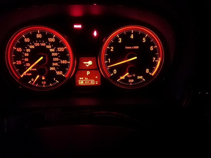

                Tarkoittaako kuvan symboli päiväajovalojen kirkkautta, vaiko herkkyyttä milloin syttyy xenonit? :think

                  #833
                  Herkkyyttä millon vaihtaa päivävaloista xenoneille.

                    #834
                    Eli vaihtaako tuolla asetuksella nyt vasta hämärällä, kun on vain yksi "palkki" valittuna?
                    Ja jos kaikki "palkit" valittuna, niin vaihtaa jo aikaisemmin, eli ei niin hämärällä?

                      #835
                      Koita saada selvää mitä tarkoitan?
                      Kyllä.
                      Kyseinen asetus on selvästi koodattu autoon.

                        #836
                        Kyllä.
                        Kiitos tästä!

                          #837
                          Kyllä.
                          Tuleekohan tuo ominaisuus jonkun softapäivityksen mukana? Vai onko jossain piilovalikossa? En ole omasta 11-mallisesta tuommosta toimintoa löytänyt. Muutenkin nuo kuvan näytön symbolit näyttävät erilaiselta.

                            #838
                            Muistaakseni carly ohjelmalla saa koodattua obc:n näkyville nämä päiväajovalo valikot.
                            Tosin autoni on usa versio, joten en tiedä onko eroja miten noissa valikoissa eu ja usa välillä noin yleensä. Siis että mitä toimintoja näkyy vakiona. Muutenhan nämä valikot on identtisiä eu vs usa..
