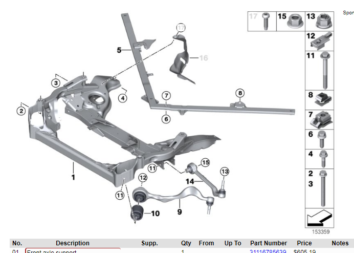

    Toisessa vakiovanteessa on aika reilusti yhdessä kohtaa painoa, että liekkö vanteen pystyn heittoa korjattu tuolla isolla painotuksella. Voisikohan olla tuohon liittyväinen robleema.. pitääkin koittaa heittää takaset ja etuset ristiin ja katsoa vaikuttaako. Kiitokset vinkeistä.
    Renkaita pyörii Goodyear eagle asymmetricit eli pitäs olla ihan ok sen puolesta.
    Onkos tuo liitekuvan "9numero" juurikin tuo reaktiotanko?
        Joskus iso heitto / isot korjauspainot voi johtua pelkästään renkaan virheasennuksesta, jota ei ole vain viitsitty korjata....

          Vaihtelin nuo vanteet edestä --> taakse mutta eipä näyttänyt vaikuttavan asiaan mitenkään.
          Eli tuo reaktiotanko lienee mennyttä tai sitten se ajoi noi uudet levyt heti kieroksi kun alle saatiin :S Eipä tuo reaktiotanko ihan loppuun ajetulta tuntunut kun sitä vääntö raudalla käännätettiin, mutta toki ne on niin isoissa kumipuslissa että vaikea siitä sanoa onko se hajalla vai kunnossa kun joustaa aina melkosen paljon.
            Tuskin tulee reaktiotankojen uusimisella kummemmaksi.
            Justiinhan amisqo tuossa totesin, että täristää vaikka alla 30tkm ajetut reaktiotangot.
              Joo, mulla 250tkm ajetut ja aivan lopussa olleet orkkisreaktiotangot ja väljä raidetangon sisäpää ei aiheuttaneet minkäänlaista jarrutärinää. Kyllä se todennäköisempi vaihtoehto on jumittelevat satulat ja/tai runkovikaiset renkaat. Noissa halvoissa kiinankumeissa tahtoo näköjään pettää renkaiden runko varsinkin kyljistä jos alenee liian pienillä paineilla. Eikä se näy ulospäin ennenkuin on kumi irti vanteelta niin on sisäpuolelta makkaralla
                Mulla taas poistui jarrrutärinä reaktiotankojenvaihdolla. Tosin välys oli helppo todeta vääntöraudalla...tässä ei ilmeisesti väljyyttä ole.

                      Juuh aika 50/50 tuntuu olevan mitä kysellyt että jollain nuo reaktiot auttaa ja jollain ei. Onhan noitten väljät raudalla kokeiltu mutta ei niitä järin hyvin päässyt vääntämään ja niin pehmeetä kumia ettei siitä nyt oikein tiedä onko hyvässä kunnossa vai ei
                      Reaktiotangot nyt koittamiseen. Satulat, palat yms on putsattu herkistelty yms kun nuo jarrulevyt laitettiin. Ei uskois siis että siellä mitään vikaan on.
                      Renkaina tosiaan goodyearin eaglet eli tuskimpa niissä runkovikoja. Toisekseen vaihdoin takarenkaat vanteineen eteen tossa testaillessa eikä ollut silläkään vaikutusta täristykseen.
                      ex. E91 335i -07, f36 420d gc -15, e90 330d LCI -09, e46 cabriolet 330i -01, st205 gt-four -95
                        Olihan ne liukutapit + niihin liittyvät osat kunnossa? Jos satula ja palat ei pääse kunnolla liukumaan, mäntä painaa levyä toispuoleisesti -> levy taipuu -> tärinää tulee..
                        Joskus moottoripyörän liukutappisatula teki juuri samaa, kun jarrupaine nousi tietyn pisteen yli. Uusilla satuloilla kuntoon.
                        (Pelkkää spekulointiahan tämä tietty vaan on.)
                                Kannattaa ottaa myös liukutappien kumit irti satulasta. Itellä oli pientä hapettumaa siellä välissä ja se puristi kumia kasaan eikä tappi liikkunut niin liukkaasti.. Perstuntumalta putsaus ainakin tuntui auttavan pieneen jarrutärinään..
