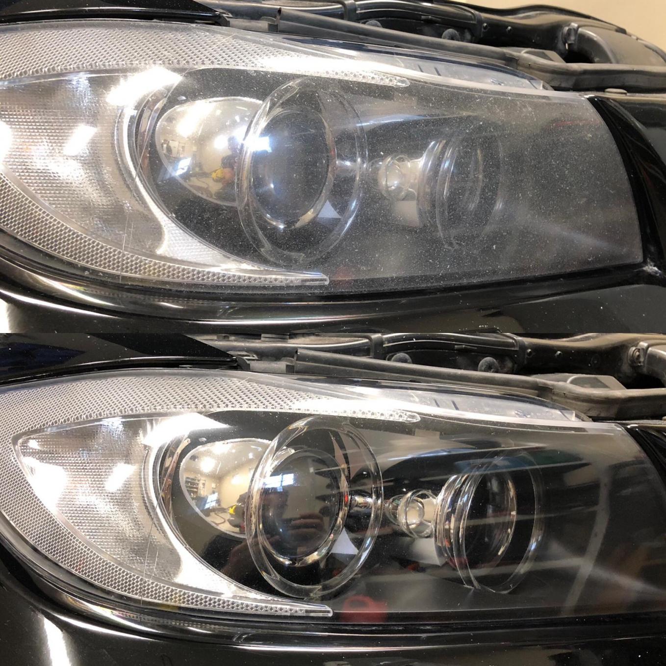

                      Originally posted by SilverHawk View Post
                      E90:ssä on etuvalojen umpiot tässä kunnossa. Ei mitään hajua miten ne ovat tuohon kuntoon päässeet, mutta onko noille mitään tehtävissä? Umpioiden kiillotus vai kokonaan uudet?
                      Näyttää ku ois pientä halkeamaa koko umpio täynnä.
                      Mulla ei ollu tuota pienehköä halkeamaongelmaa noin pahana. (Näyttänee tuolta kun UV-suoja lähtee ja luonto alkaa vaikuttaa?) Lähinnä harmaantuneet ja pientä koloa täynnä kun tullut kiveä ja muuta shaissea. Päätin sitten testata miten käy. Otti aikaa vajaan tunnin nuo molemmat umpiot.
                      1. Teippailin umpion ympäristön niin että maalipinta on suojassa ja vaan umpio näkyy ja 1000, 1500, 2000 vesihiomapaperia vesiämpäriin hetkeksi likoamaan
                      2. Suihkepulloon vettä ja aloittelin tuolla karkeimmalla ja suihkuttelin vettä koko ajan että pysyy märkänä ja se irtoava aines valuu pois. Totesin sopivaksi tuon 1000 ja sitten pykälä kerrallaan ja 2000 viimeinen. Huomasin parissa kohdassa että meni joku pinta läpi siitä, ja totesin ettei enempää tarvi kun kokonaisuus näytti jo tasaiselta.
                      3. Hionnan jälkeen vielä huuhtelin ja kuivasin umpiot. Tässä vaiheessa aivan sumeat ja harmaat ja varsinkin kuivana.
                      4. Kiillotusmyllyllä Scholl S3 ja leikkaava vaahtomuovilaikka, jolla ajelin nuo umpiot, kovat kierrokset alkuun, lämpöjen nousua pitää varoa ettei saa tuota pleksiä halkeamaan tai vielä pahemmaksi mitä oli aiemmin. Sitten pienemmillä kierroksilla loppuun, totesin että se riittää.
                      5. Teipit veks ja lopuksi huolellinen putsaus IPAlla että saa myllytahnat pois joka paikasta.
                      6. Päälle vielä Nasiol ZR53 pinnoite ja vähän yli vuorokausi oli aikaa antaa kuivaa autotallissa
                        Tällä samalla menetelmällä olen nuorentanut useamman umpion, suosittelen. Tulee kuin uusi.
