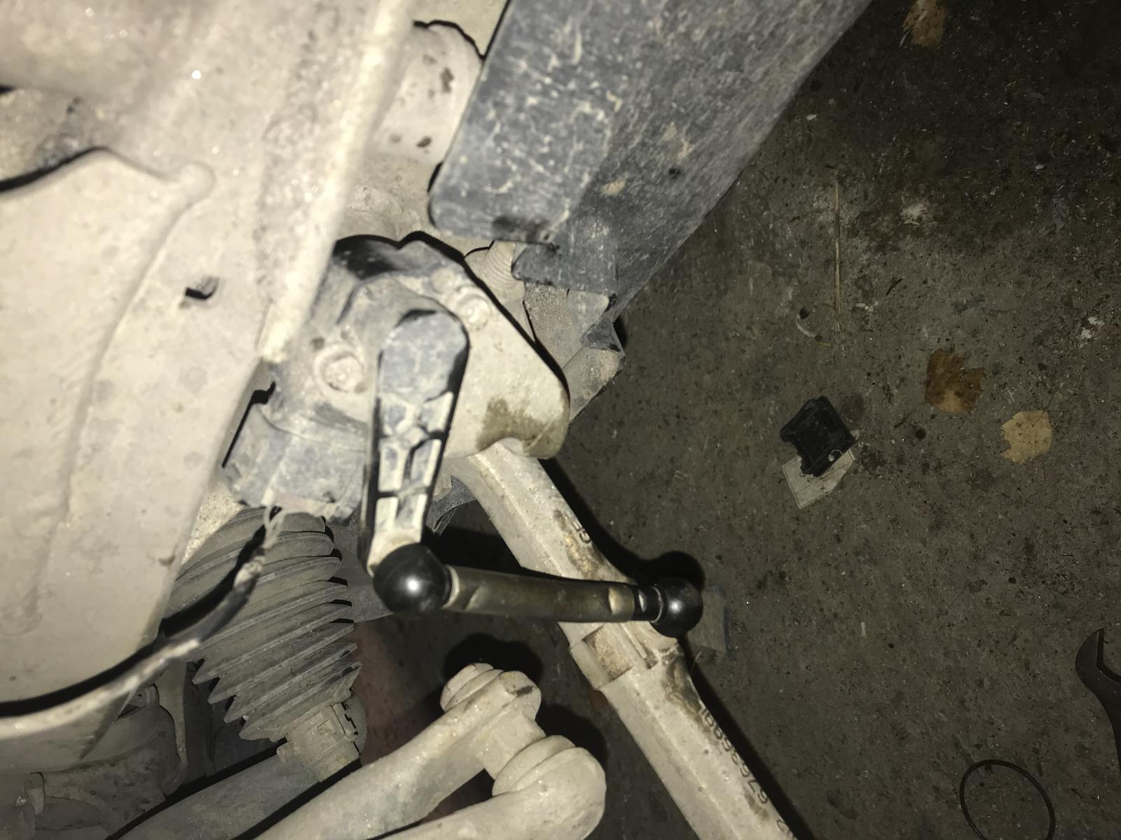

          325i e90 mysteeriosa
          Moi. Oon yrittänyt löytää ja tunnistaa kuvassa näkyvää osaa . Liittyykö se ABS , luistonesto vai mikä, tuo vipu on irronnut toisesta päästänsä. Click image for larger version

            Etuvaloille tunnistin automaattista korkeussäätöä varten.

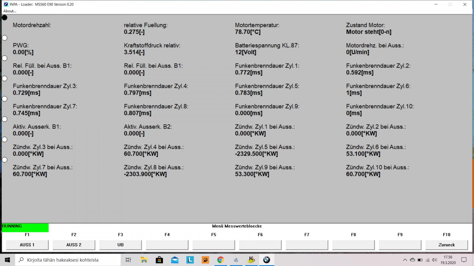

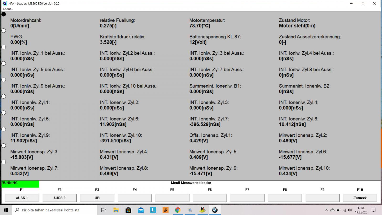

                      Inpa osaajia?
                      Pari kyssäriä kuvien arvoista.
                      Mitä tarkoittaa käytännössä arvo t:
                      "Zundw. Zyl x Bei Auss?
                      "Int lonenlw zyl x"?
                      Kääntäjää ja googlea osaan itsekin käyttää, mutta ei ala silti aukeamaan. :think
                      E92 M3 -käyntiongelman kanssa taistelua. Bank 2 (sylinterit 5-8) aiheuttaa päänvaivaa.
                      Joku sielä näyttäisi olevan päin honkia, mutta mikä?
                      Kanssaharrastajan video. Tekee täysin samaa kun tässä.
