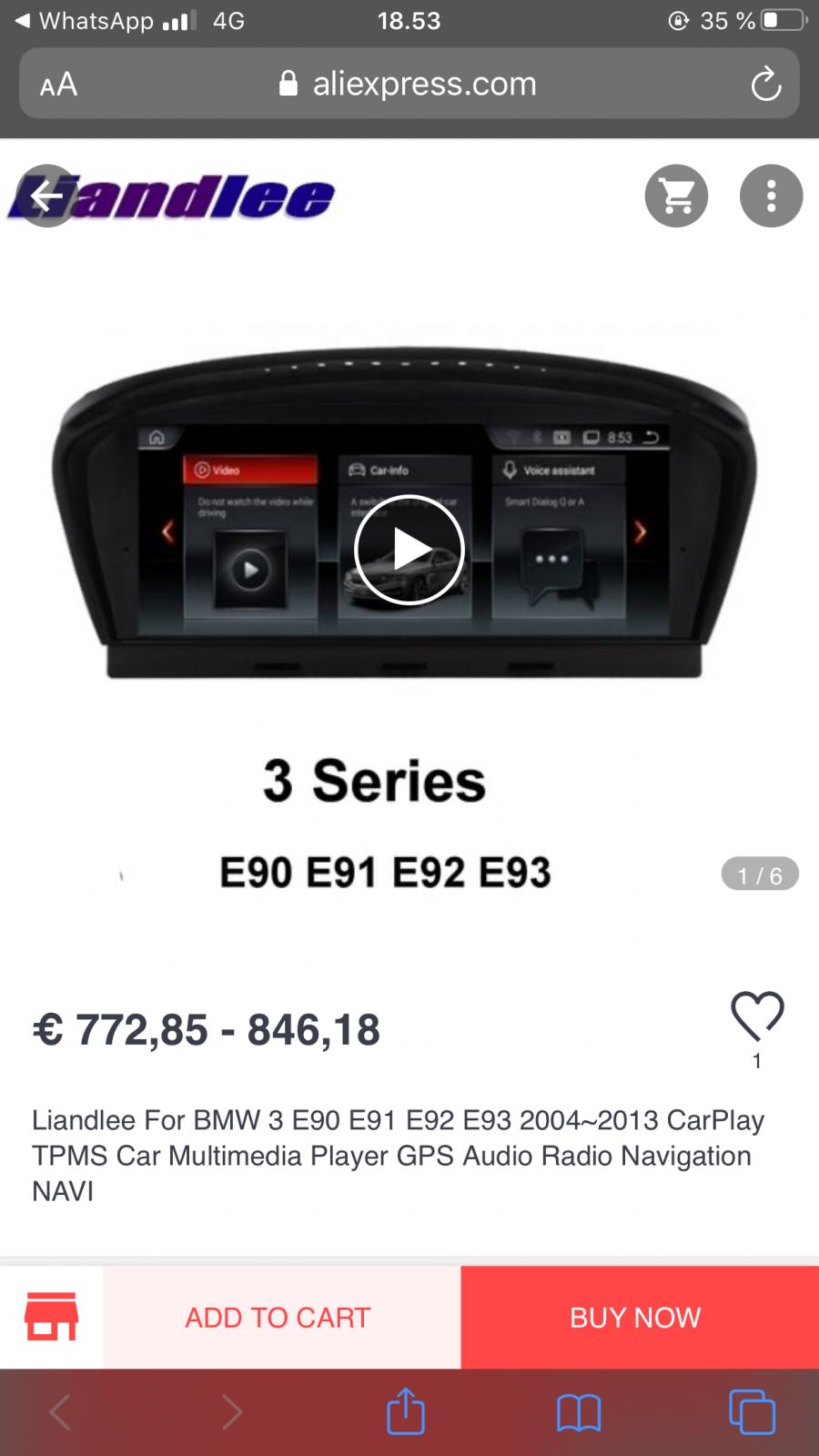

        2007 Vuoden bmw e91
        Onko kellään kokemusta näistä laitteista?:think

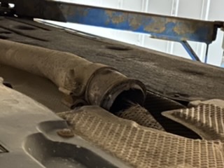

                          Pakoputken joustopätkän vaihto
                          Onko kukaan noita vaihdellut? Lähinnä kiinnostaa että onko kokonaisuudessaan pulttaamalla kasattu vai joutuuko hitsihommiin? Ja ovatko nuo kuinka tiukassa? Potilas 190tkm ajettu 320xd
                          Osa nro 11 http://bmwfans.info/parts-catalog/E9...culate_filter/
