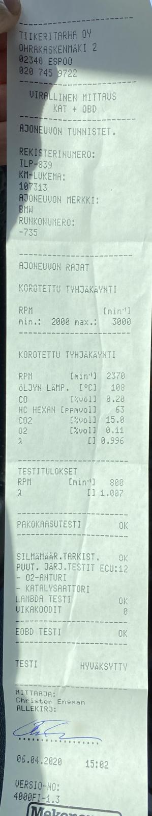

                          Tuli taas tänään käytettyä auto päästötestissä. Läpihän sen meni nippa nappa, ja se jäi tossa vähän mietityttämään. Mittaaja totesi että moottori tuntuu käyvän vähän tavallista rikkaammalla :think.. Onko täällä kenelläkään ideoita mistä voisi johuta? Karttana oli sisällä MHD V9 e30 ja kone oli lämmitetty kunnolla. Ensimmäisenä nyt itselleni tulee mieleen suuttimet?
                          Mites muilla? Onko ollut siinä ja siinä että on päästy läpi, vai onko riittäny että on vain vilauttanut pilliä putkelle?
                            No minul kyllä mennyt perus FBO kamoilla ihan heittämällä läpi, vaikka laitteella kelattu jo 220tkm.
