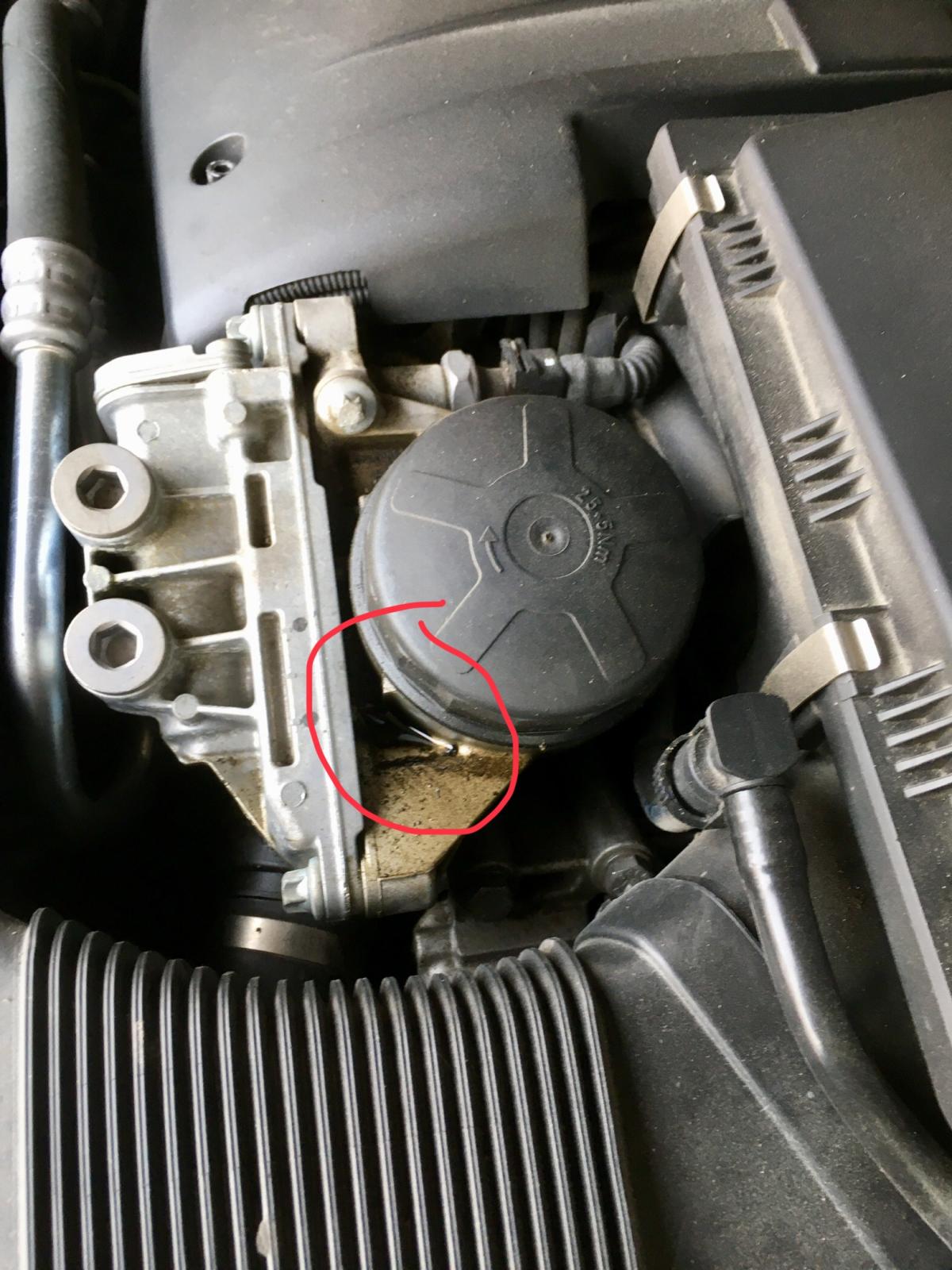

                      Öljynsuodattimen jalka
                      Muistelisin lukeneeni jostain täältä, että N54:n eräs tyypivika on öljynsuodattimen jalan tiivisteet, jotka alkavat vuotamaan ja sen jälkeen öljyä tihkuu siihen alapuolella olevalle moniurahihnalle. Olen huomannut, että oma kone tihkuu hieman öljyä (jostain) tuohon öljynsuodattimen kannen viereen (kuvassa punaisella ympyröity kolo). Onkohan tuossa nyt kyse juuri tästä ongelmasta?
                      Ja mitkä nuo tiivisteet on, jotka kannattaa vaihtaa kerralla? Ovatko ne tässä realoem kaaviossa mainitut osat nro 4 ja 5: https://www.realoem.com/bmw/enUS/sho...diagId=11_3971

                        Veljen N54 tuli vaihdettua tuo osa 5 pelkästään, loppu vuoto, se vuoti kuin kuvassa. Jotkut sanonut että kannattaa vaihtaa samalla ne öljyn jäähdyttimen putkien o-renkaat, jos on sellainen on, kun ne putket joutuu avaa siitä edestä pois, että saa tilaa, osa numero 7, ja noi mitkä on siinä öljynsuodatin jalassa
                        https://www.realoem.com/bmw/enUS/sho...diagId=17_0375
                          Kyllä, osat 4 ja 5. Samalla o-renkaat, mitkä menee oljynlauhduttimelle. Osanumero löytyy aikaisemmista posteista kun asiaan liittyvää kyselin. Minulla sama homma edessä. Tiivisteet olen hommannut ja asentaa pitää ennen kuin ottaa auton ajoon.
