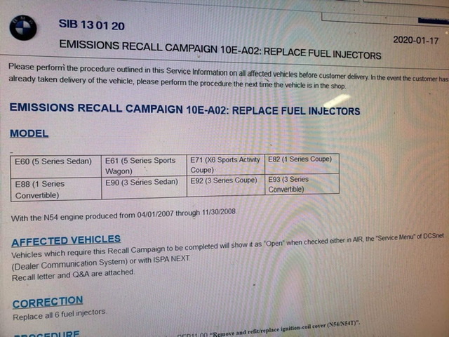

      Onkohan kyseinen kampanja tulossa myös suomeen vai onko vain jenkkien 🤔
      Spottasin jenkki foorumeilta tämän.
      Käyttis : BMW F20 M140
      • BMW
        • Sep 2004
        • 3836
        • California
        #243
        En usko et koskee EU aluetta. Mulla oli yksi vuotava suutin joka aiheutti häiriöitä käyntiin. Myyjäliike vaihdatti marmorilla kaikki suuttimet index 12 ja lisäksi vaihtoivat samalla kaikki puolat ja tulpat. Ei oo ollu sen jälkeen mitään käyntihäiriöitä. Aika reilua meininkiä mun mielestä :think
          Mulla on tieto omassa huolto historiassa että:
          Aikaisemmin bemarilla takuuseen vaihdettu:*
          Suutin kamppis on tehty.
          Mun auto on 02/2008.
          Toki vaihdoin nyt 09/2019 itse kaikki suuttimet index 12 versioon. Mutta mun mielestä tuo kamppis koskee myös suomea jos ei ole vielä vaihdettu.

            #245
            Okei! Mä oon kuullu täst suutin takaisinkutsusta mutta silloin mulle jäi mielikuva että ei koske EU aluetta. Hyvä jos nuo arvokkaat suuttimet saa tehtaan piikkiin

              Mulla näkyi jenkkituonnin 335xi huoltotiedoissa 2,5v sitten takaisinkutsu tästä flektin johtosarjasta, joka tuli n vuosi sitten suomeen! Joten odotan vesikielellä tätä suutinkutsua. Uskon että tulee kamppis tännekin
                Kysy suoraan BMW huollosta että onko sulla kutsuja avoinna VIN numerolla.
                  Joo, täytyypä kysyä. En nimittäin saanu sitä flektijohtosarjan kutsuakaan:think
