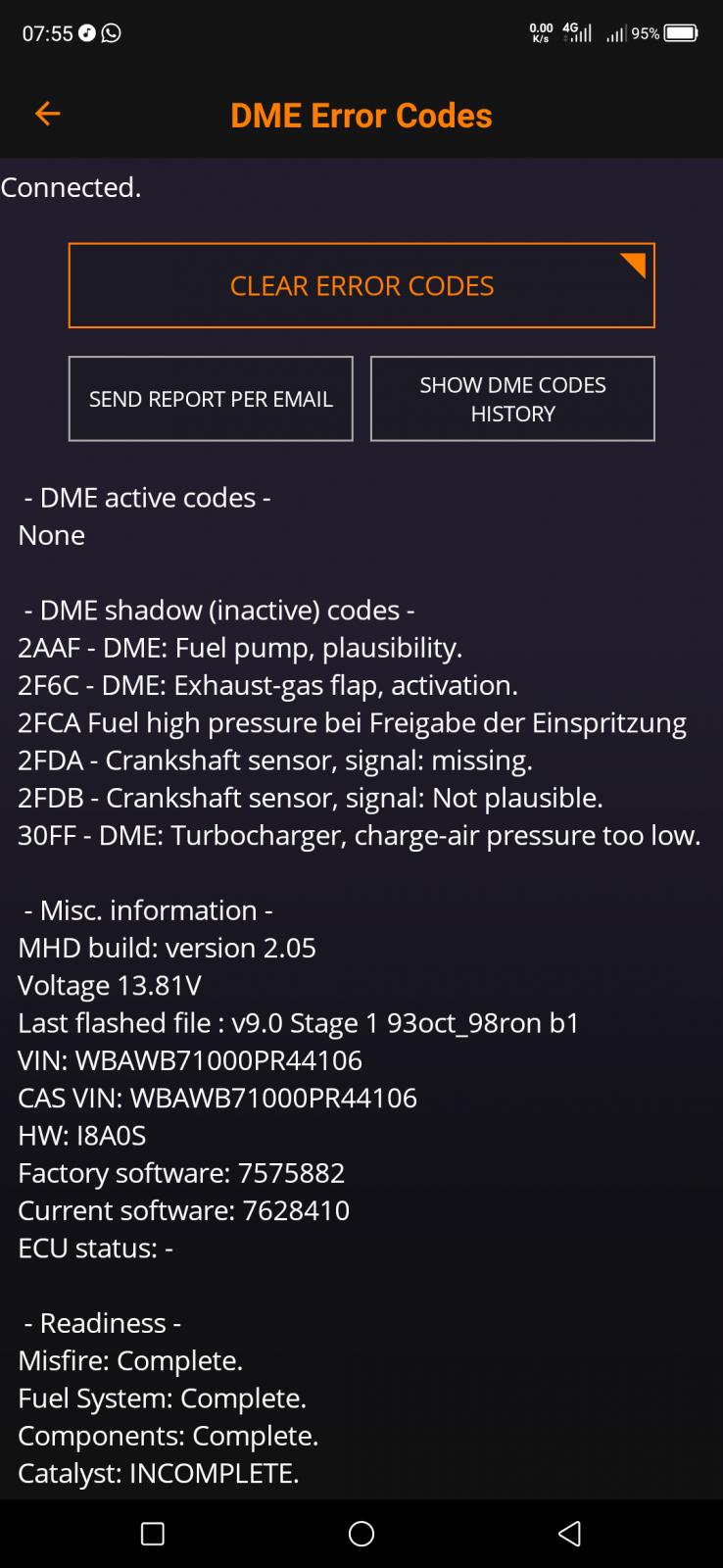

            E92 koodeja
            Elikkäs antaa tälläsii vikakoodeja, pitäiskö näistä joistaki olla huolissaan, softana mhd stage 1. Valoissa huomaa et tärähtelee joskus ja ekalla ku kiihdyttää saattaa nykii jonkiverran.
              Perinteiseltä bensapumppuongelmalta vaikuttaa, osa koodeista kuten 30FF tullee sitten kylkiäisenä. Tuleeko noi aina täyskaasukiihdytyksellä? Jos pystyt ottamaan lokia vielä, niin saadaan asiaan suurempi varmuus. Mieluiten siis kaasu pohjassa kolmosvaihteella 3000-6000 RPM ja hetken matkaa vielä nelosella päälle.
