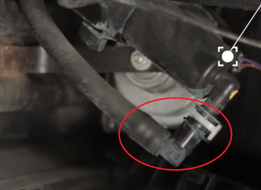

            Osaako joku auttaa saako tätä erillisenä osana mistään? RealOEM yritin käydä läpi, mutta en löytänyt kun kokonaisen letkusarjan.
            Tiputtelee siis allensa kusipojan nestettä tuosta vasemman puolen ajovalopesurin kohdilta. En oikein saanu pikaselta tarkastelulla selville vuotaako itse pesuri vai tuo nippa. Kerran tuo otettiin jo irti ja putsattiin ja tarkistettiin että orengas oli kunnossa. Vuoto kuitenkin jatkunut eli varmaan tulee uusittua tuo pesuri varmuudeksi kun ei kallis ole, mutta mietin jos tuo nippa onkin halki minkä ympyröin kuvaan niin ilkeä taas kerran pistää kasaan ja alkaa etsimään sitä
              Se pesuri vuotaa, tilaa vaan uusi ja homma ok.
                Täältä ajattelin pesurin ottaa, kun sen verran vähän tilattavaa ettei viitsi ulkomailta lähteä pelkästään tuota tilaamaan. Samoiten tarvitsee muutamia yksittäisiä BMW ruuveja ja niitä voisi tuolta schiedmannilta löytyä, kunhan tässä kerkeää hieman etsimään.
                https://www.schmiedmann.fi/fi/tuote/...=61677179311TR
                Joskus ne vaan alkaa vuotaa. Edellisessä e46:sessa vuoto alkoi kun räpelsin xenonien korjauksen kanssa, sitä ennen ei ollut vuotoa. Lampun pesurien pumppu oli tulpattuna, plugi irti, ja uudet pesurit kontissa kun siirtyi seuraavalle omistajalle.

                  #998
                  Kiitokset vinkeistä pistetään uusi pesuri tulemaan ja mennään sillä

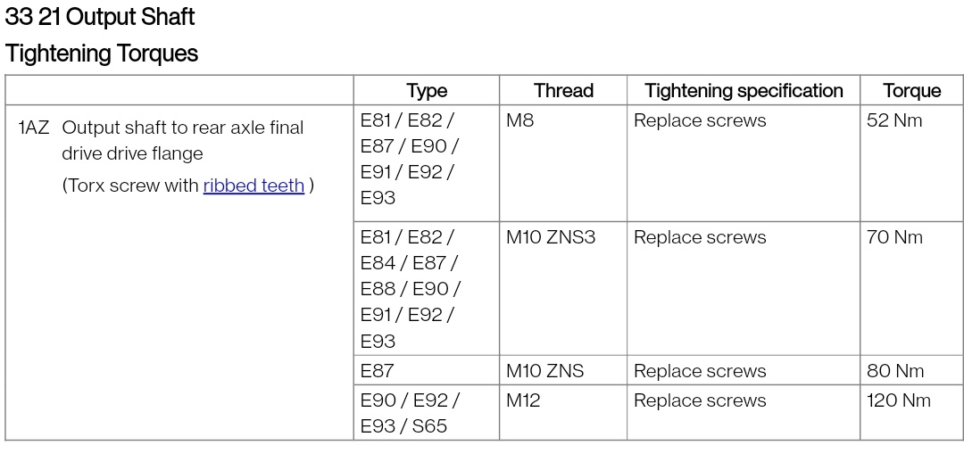

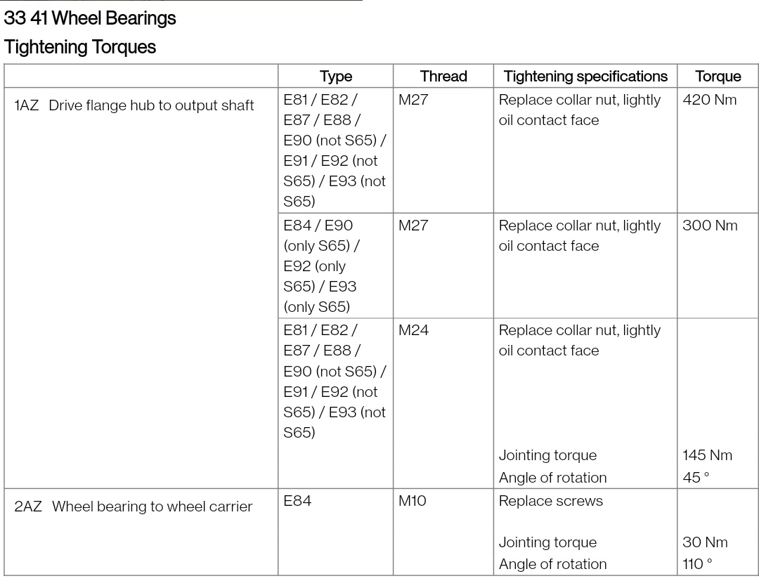

                        e91 momentit
                        vetonivelen pulttien ja navan mutterin momentteja kellään tiedossa
                          Vetarin mutteri 420Nm, vetarin pultit M8 52Nm / M10 70Nm
