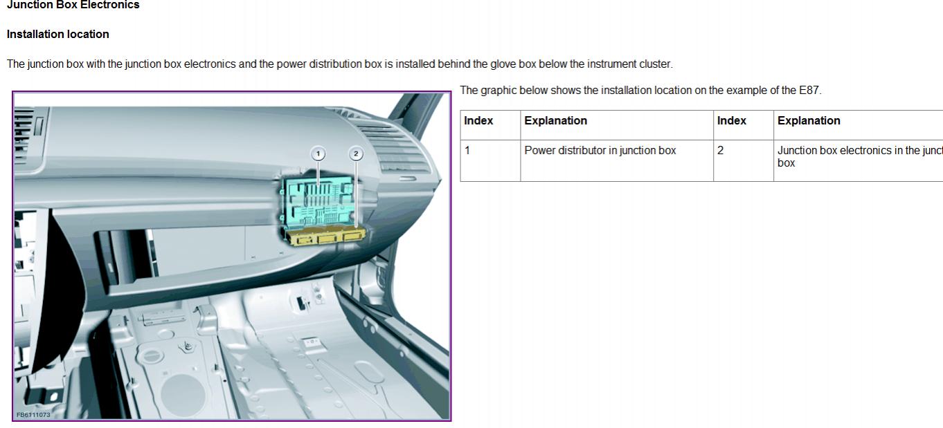

                        Moi, saako pika-apua. Pitäisi löytää kaverin E91 body contron unit tai bodu contron module. Se palikka, mikä on hanskalokeron alla.
                        Tuossa se kuulemma vaihdetaan: https://youtu.be/AGZH7x8VIi4
                        Kuva liittyy, mutta auttaako?
                        • hpniemi
                          • Feb 2020
                          • 99
                          • Järvenpää
                          Tarkoitatko tätä ks liite alla
                            Joo, kyllä vain. Nimenomaan tuo kakkonen. Se varmaan löytyy jostain http://bmwfans.info/ vinnillä itse osanumerokin?
                            EDIT: Pari linkkiä löytyi, hain nämä vin-numerolla. Onkohan tuossa sitten oikea osanumerokin saatavilla?
                            Voltage supply, junction box electronics (JBE)
                            https://www.newtis.info/tisv2/a/en/e...ronics/1tpXjPL
                            61 05 04 (095)
                            https://www.newtis.info/tisv2/a/en/e...ronics/Xi04nfC
                            EDIT2: Tais löytyä, tämä on haettu vin-numerolla: https://www.realoem.com/bmw/enUS/sho...diagId=61_2236
                            Voikohan sen sitten korvata millä vaan näistä osista? https://www.realoem.com/bmw/enUS/par...&q=61359364821
