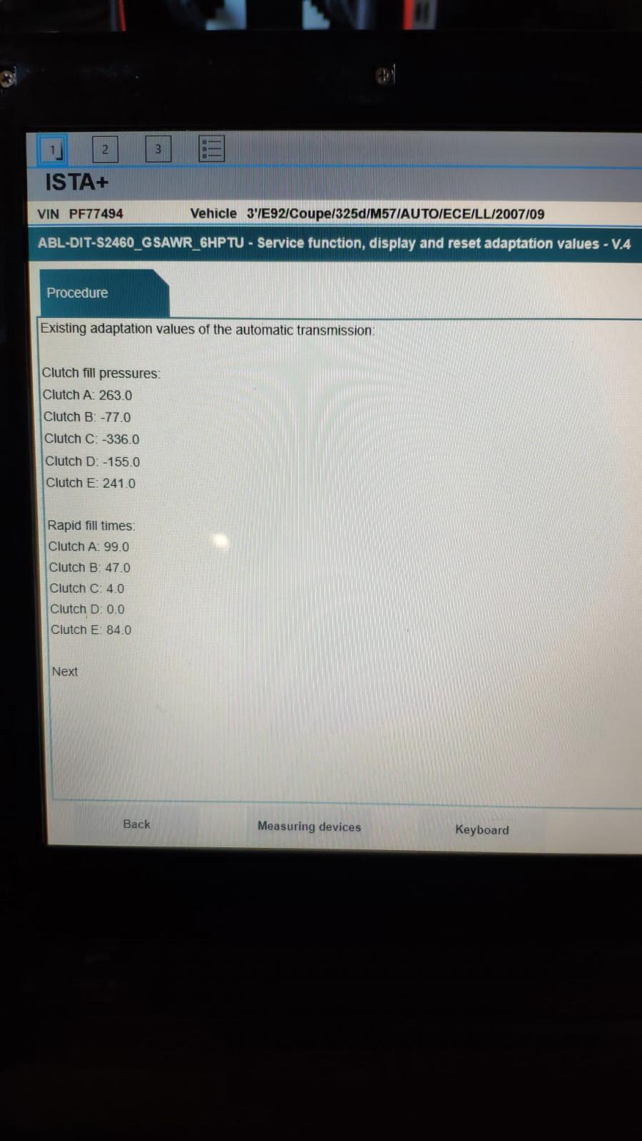

          6hp19z oireilee
          Moro, Tosiaan mulla ois potilaana tommonen 290tkm rullattu ohjelmoitu bmw e92 325d 2007vm zf ga6hp19z automaattilaatikolla. Vaihteisto pelaa muuten suhteellisen moitteettomasti jos erittäin nätisti ajaa, mutta ongelma ilmenee varsinkin alemmilla vaihteilla, 2 vaihteella esiintyy pahiten. Enemmän kiihdyttäessä ei vaihda isompaa vaihdetta silmään ja lyö käytännössä vapaalle. Ja tästä kuuluu myös paukahdus vaihdelaatikon suunnalta. Kaasua vähän hellittäessä vaihtaa kuitenkin isomman vaihteen. Auto on kerran lyönyt transmission faulty 4F83 clutch c ratio monitoring, mutta koodien nollauksen, sekä rauhallisemman ajotyylin ohella se ei ole palannut. Ensi hätään vaihdoimme lootaan öljyt ja tiivisteitä tms pikku osaa, tosin turbiinin osuutta tyhjentämättä. Solenoidit myös todettu toimiviksi. Oisko kellään neuvoja mistä lähtä purkamaan ongelmaa ennenkuin lahuaa koko paska, tai jos joku sattuisi tietämään missä laitatuttaa sopu hintaan kasaan?

            Siekkinen nyt ainakin, hinnasta ei tietoa mutta siellä foorumilaiset ovat ainakin vahvistuttaneet lodjuja. https://siekkinen.net/index.html
            Recrostakin taitaa olla foorumilaisilla kokemuksia. https://recro.eu/fi/?gclid=EAIaIQobC...SAAEgKVKPD_BwE
