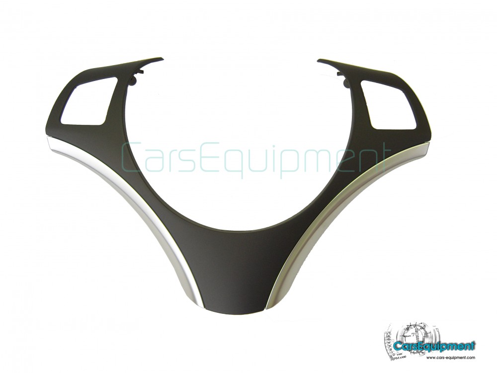

              Onko hyviä vinkkejä mistä hankkia rattiin uusi muovikehikko (trim nimellä taitaa englanniksi kulkea).
              Originaalina on kuvan mukainen tällä hetkellä, mutta siitä tuo "plastic dippimäinen" pinnoite iän myötä kulunut "kirkkaalle" muoville varsinkin nappien luota.
              Onkos tuohon muita järkeviä vaihtoehtoja, muuta kun hankkia samanmoinen OEM:nä jostain. Tuntuu mokomasta muovin palasta vaan aika kovilta hinnoilta https://bemariosat.fi/fi/alusta-isku...t-092006-.html
              Jos jotain järkevimpiä valintoja tuohon tilalle on, niin kiitokset etukäteen

                Joko siihen pitäisi uusi pinnoite vetää tai sitten tilata uusi. Ulkomailta tuon saa ~80€ + postit.
