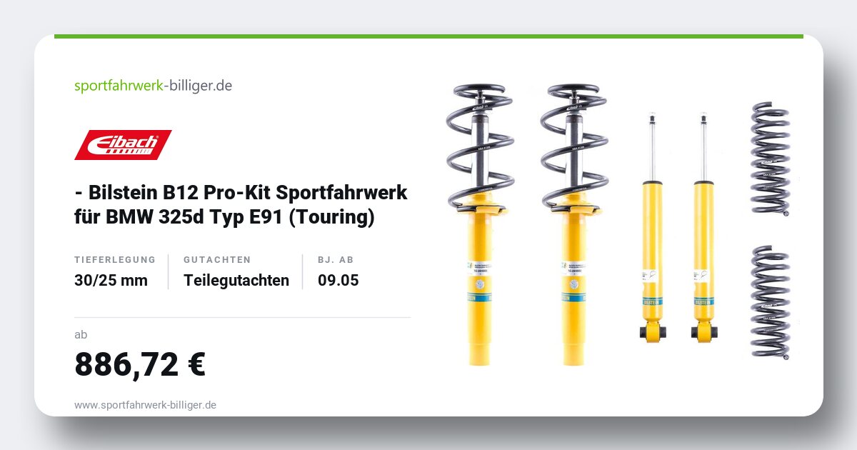

                            Oks tää bilstein b12 pro-kit mistään kotosin? Ei haittaa vaikka olis jämäkkä kunhan ei mikään kivireki ole. Yrittäny kuvia kattella mut ei oikee tahdo löytyä ja tämäkin topic luettu läpi. Sais olla 2cm matalampi ku m-sport alusta.
                            Muita vaihtoehtoja? Sachsin/koni iskarit ja h&r/eibach jouset käy myös mutta ei tietoa mitkä jouset kannattais laittaa. Hr 35/20 jousilla ei ainakaa tipu tarpeeksi

                              http://www.sportfahrwerk-billiger.de...4966_3352.html
                              Mulla on itsellä Bilstein B12 pro-kitti E93:ssa ja nyt tuli avovaimon E91:een H&R cup-kitti. Molemmat tuntuu omaan makuun hyvältä ja sopivalta. Mulla on E93:ssa 19" renkaat ja E91:ssä on 17". Molemmat tiputtaa saman verran ja sanoisin, että pitäis melkein riittää. Ehkä jos pelkkä vakiopuskuri on edessä, niin eteen vois laittaa madaltavat jousilautaset. Mutta jos on M3-puskuri tai joku helma, niin isommalla madalluksella tulee kyllä hankaluuksia vähän joka kynnyksellä. Ainakin H&R:n cup-kittiä löytyy pari senttiä enemmänkin madaltavana, jos on varma että niin kenttään haluaa.

                                Noh 15mm m-sportista matalempiki riittää, omaan makuun toi m-sport jää vähä liian korkeeks ku style 95 alla, vaatii hieman madallusta.
                                Vakio puskurilla mennään eikä se ihan kenttään mee ku 19" pyörii alla.
                                Kunhan ei oravat juokse kaarien alta... Mites toi b12 tiputti e93?
