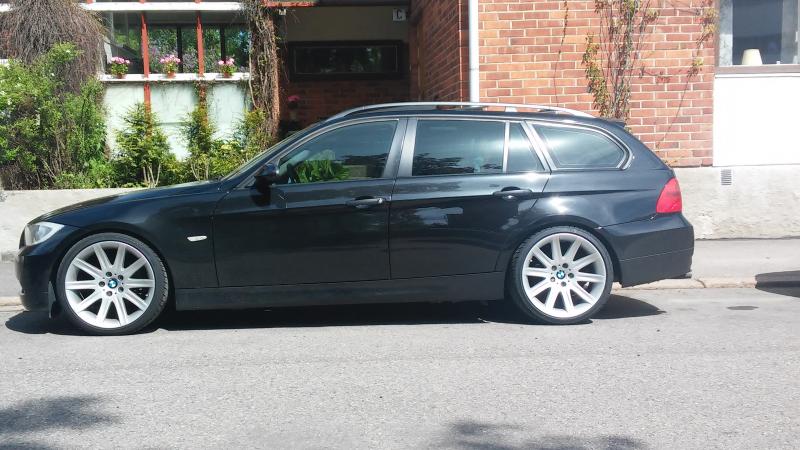

                            Alla 19" vanteet ja prokit vakio tolpilla. Sai sen keulimisen kuriin
