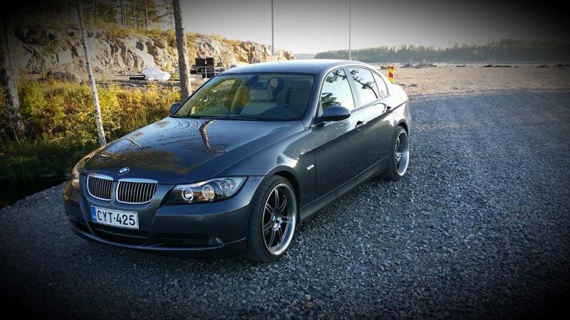

                Morjensta! Aatteli lähestyä teitä semmosella kysymyksellä kun olisi haluja laittaa omaa bemaria vähän matalammaksi mutta ei ole ennen tullut juuri oltua asentamassa/valitsemassa sopivaa Alustasarjaa/pelkkiä jousia?
                Eli autona vuoden bmw 2005 325 e 90 sedan. Kesävateissa pyörii 225/35-19 jz takana 255/35-19.
                Minkä laista sarjaa lähtisitte suosittelemaan. hinta saisi mielellään jäädä alle 700e, mutta saako sillä mitään järkevää aikaiseksi?
                  [ATTACH]128933[/ATTACH]
                  Eibachin jouset ja Konin STR.T iskarit. 1.5v ollut itsellä alla ja aina hymy korvissa ajaessa. On niin mukavat kun olla voi nappivalinta Suomen teille ja talveen. Tätä ennen Bilstein B8:t samoilla jousilla oli ihan kauheat ja meni vielä vuoden jälkeen rikki.
                  Larkspeediltä briteistä koko paketin saa varmaan alta 600e ja Koneilla tais olla vielä elinikäinen takuu. Jouset kyllä keuli aavistuksen alkuun mutta korjaantu kun tilautin marmorilta huonojen teiden kitin takajousiin.
