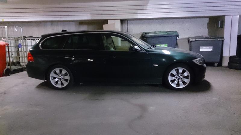

    Mikä on norkku? :-D Meniskö eibachin pro-kit koni fsd:n kanssa?
    Juuri eibachin pro-kittiä meinasin. Ne mulla on Noitten konien kanssa.
    Kestävyydestä pitkällä tähtäimellä vaikea sanoa,kun noi on ollut alla vasta vajaan vuoden. Oli koni sportit noita ennen paikalla jo valmiina,kun auton ostin. Ne oli mun makuun liian jäykät löysimmälläkin säädöllä. Mitään vuotoja tai kulumisia ei vanhoissa koneissakaan ollut.
    Takaiskareiden yläpää,mistä mäntä lähtee kannattaa maalata mieluusti jo uutena,kun se muovirinkula hioo sitä ja suolavesi jää sinne maate. Voi ruostua ikävän näköiseksi.
    Yleisesti luotan kyllä konin iskareihin enemmän kuin mihinkään muuhun merkkiin. Oli Cossussa käytettynä ostetut koni sportit alla 14vuotta,niistä viimeiset 5vuotta vain kesäisin. ja eivät vuotaneet ja toimivat hyvin. Kilometrejä ei vuodessa kyllä tullut kuin 5-7tuhatta. Huonoilla kuoppaisilla sorateillä ei kyllä noin kauaa olisi kestäneet tietenkään.

      Eikös tuo vähän madallusta huutaisi...ja joo hienompia vanteita ?
