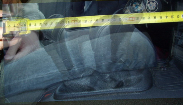

    Ei passaa poltella kun tuo muovipallo menee lattialle. Miksi lyhensit?
    Mulla oli koko keppi jotain terästä, kun hitsasinkin sitä. Lyhensin siksi, ku sehän töröttää varmaan 30cm ylhäällä vakiona, nyt ei

      Mulla ite tehty eikä ollu lopux iso homma.kaiken lisäx sen pystyy tekee viälä nopeemmax kun tekee siitä vielä pidemmän kun toi z3 keppi on pallon alta.Tosin kardaaniin ei jää paljon varaa mut muistaakseni keppiä pystyy jatkaa n.35mm kun z3 keppi on n.25mm alkuperästä pitempi....

                    Tuohon jatkoin keppiä 18mm ja tuli todella näpäkät vaihdevälit. Kyseinen keppi oli alkujaan 'hitain' mahdollinen, silmukka lähti heti pallon alapuolelta. Nyt tekisin max. 15mm lisäyksellä..
