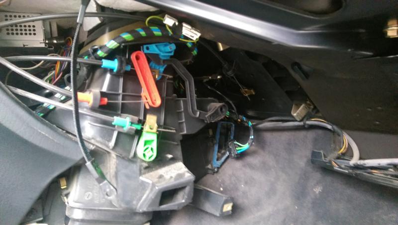

            Puhallin toimii vain täysillä, eli etuvastus kaput? Missä se on? 3/90 ei ilmastointia. Netissä ohjeet sanoo kuskin jalkotilassa sininen palikka, mutta ei näy. Eikä mielestäni ole miekkaa myöskään.
              vilkaseppa vänkärin puolelle

                Perskuta kun en sielläkään huomannut, pitääkö ottaa hanskalokero pois?
                  Muistaakseni joo. ja siittä vierestä se muovinen lärpäke kans pois:think

                    Taitaa olla siemensin lämmitin systeemi Bmw Masterilla? Oikealla puolen se tosiaan pitäisi olla.
                    Tuon näköinen: http://www.ecstuning.com/ES176303/
                      Juu onneksi Siemens, muihin maksaa ~30€.

                              Originally posted by Arde92 View Post
                              Kun katsoo tuota masterin laittamaa kuvaa, niin ei oikein löydy.

                                Oiskohan ihan tuolla noin ikkeesti
