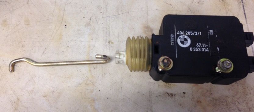

                            #28
                            Hei, mitkähän osat mahtaa olla kyseessä?ensimmäinen bemari prokkis menos ja osat vähä vielä hakusessa.. https://s18.postimg.org/8ernt4p55/20161022_124403.jpg

                              #29
                              Vesiventtiili.
