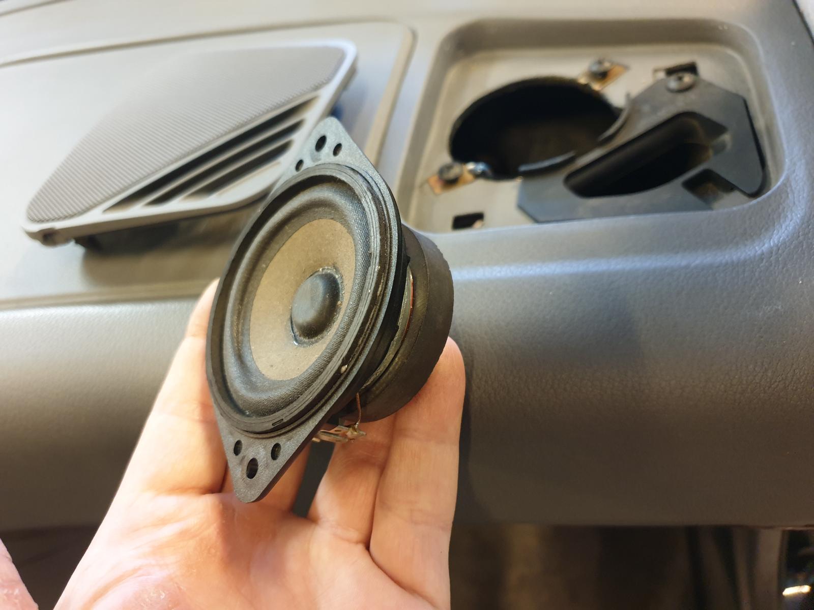

          Osaako joku kertoa mulle mikä kaiutin sopisi kojelaudan päälle sen ritilän alle ilman että tarvitsee silpoa siitä mitään putkia tai mieluusti hyvin vähällä? Olen googletellut vaikka kuinka mutta en ole oikeen tuommoisia 2,5 tuumaisia löytänyt ainakaan fiksun hintaisia. Toinen alkuperäisestä nokialaisesta on näköjään mykkänä ja 8ohminen näytti olevan ja muut kajarit sitten ilmeisesti 4 ohmiset? Voikohan tuossa 10kaiutin hifivahvistin järjestelmässä korvata sen 4ohmisella kaiuttimellakaan ettei mee soundi ihan puuroksi?
            Vähän samoja ongelmia. Vänkärin puolen kickpaneelin ämyri alkoi rutajamaan ja nyt miettinyt järkevintä ratkaisua pulmaan, kun autossa on hifi-paketti ja edessä siis 3-tie kaiuttimet ja niitä syöttää bmw:n oma vahvistin :think
              Minuakin kiinnostaa, jos joku keksii mikä on hyvä paketti E34 hifeiksi näin vuonna 2022. Itsellä siis karvalakkihifit, mutta peilikolmiot diskanteilla yms. hommattu.
              Ainakaan 3-tie jakosuotimia ei meinaa löytyä mistään.

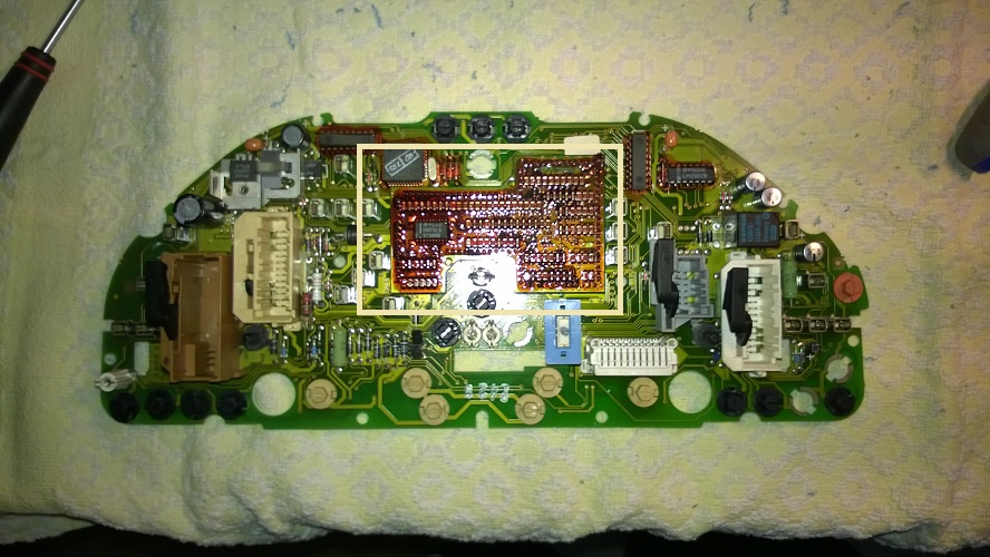

                  Ajotietokoneen perinteisistä pikselivioista on varmaankin jauhettu ihan riittämiin ja yksittäiset katoavat pikselit johtuvat siitä nauhakaapelista, mutta mitenkäs kun E34:n ajotietokoneen tekstit on kaikki olemassa, mutta ne näkyy todella himmeänä? Taustavalot toimii ja pikselit on siis ehjiä. Jossain kohtaa hiukan lämmettyään ajotietokone yhtäkkiä korjaantuukin hetkeksi itsestään ja hetken kuluttua teksti alkaa välkkymään, eli himmenee ja kirkastuu pari kertaa sekunnissa. Mistä tollanen vika mahtaa johtua?
                  Jos sinulla toimii analoginen puoli (valot, viisarit) täydellisesti, niin tuo on suunnilleen sama vika kuin itsellä. Minulla lisäksi merkit saattavat mennä sekaisin, alkavat pyörimään jne. Mittariston elektrolyyttikondesaattorien vaihto ei vakuttanut asiaan. Keskikonsolissa oleva ajotietokone ja sen näyttö toimivat moitteetta riippumatta siitä onko mittariston näyttö sekaisin vai ei.
                  Asiasta löytyy todella vähän tietoa netistä verrattuna pikselivikoihin tai kondensaattorien vaihtoon liittyen. Ainoa mitä minulle on koko asiasta jäänyt käteen on sen ko. näyttöä ohjaavan palikan vaihto. Se on mittaristossa kiinni piirilevyssä omalla kannallaan. En ole kokeillut lähteekö vetämällä irti. Se on suunnilleen tulitikkuaskin kokoinen. Eipä saanut enää osanumeroa Realoem:sta, joten luultavasti ei ainakaan uutena saa mistään.
                      Coding plug / koodiplugi. Kyllä kai se pitäis saada.

                        Joo, siis toki koodiplugit erikseen. Minä tarkoitin sellaista ei niin helposti irti lähtevää palikkaa suoraan sen nestekidenäytön takana piirilevyn toisella puolella. Pitää katsoa olisiko kuvia otettuna. :think
                        Edit: Ei se ollutkaan aivan sen näytön takana, vaan keskellä mittaristoa. Ohessa kuva omasta. Netin syövereistä löytyi tietoa, että tuo ohjaisi sitä näyttöä. Jos jollain on varmaa tietoa miten se näytön sekoilut ehjätään, niin saa kertoa.

                          Aa ok. En mä näistä mitään tiedä En ole koskaan mittaristoa irroittanut omasta E34. Toimii, en tiedä uskaltaako silloin mennä koskemaan... :think
                            Mittaristo toimii muuten ihan normaalisti. Ajotietokoneen näytöllä kestää yleensä yli puoli tuntia herätä normaaliin kirkkauteen. Sen jälkeen näyttö on hetken normaali, ja sitten alkaa se nestekiteiden vilkkuminen. Oon kertaalleen vaihtanut tähän mittariston juurikin viisareiden sekoilun takia. Harmi kun oon hukannut auton alkuperäisen mittariston. Siitä olis varmaan saanut varaosia. 1988 valmistettua ensimmäistä mittaristoversiota ei tahtonut olla silloinkaan ihan kamalasti tarjolla kun sen vaihdoin, ja siitä on kuitenkin jo yli 15 vuotta aikaa.
