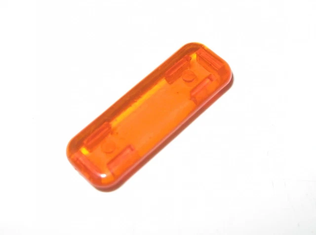

        Kuuluuko tuhkiksessa olla valo? Muistelisin että edellisessä oli mutta nykyisessä sitä ei joko ole tai se ei toimi. Mitä kautta polttimo vaihdetaan jos sieltä sellainen löytyy?
        • jani73
          • 4356
          #739
          Vaikuttaa siltä että sellainen löytyy
          • sepi79
            • Jun 2010
            • 270
            • Nokia
            #740
            https://picclick.co.uk/BMW-E34-E32-F...000120218.html
            No näköjään, kiitos. Pitääpä alkaa tutkimaan miksei se toimi.
