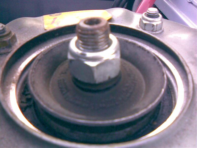

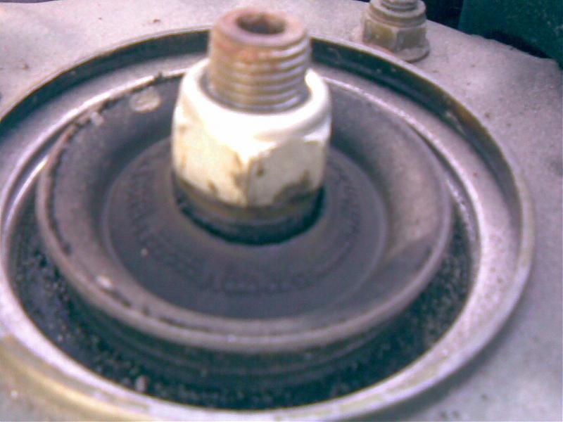

              Jatketaans tästä omasta kopperosta. Elikkäs nyt on ruvennu kolisemaan kokoajan enemmän ja enemmän. Kolina on enempi ns. muljahdus/molskaus. Rupesin tutkimaan ja tein hälyttävän löydön. Vuoden vanhoissa yläpään laakereissa oli halkeamat, kuvat kertokoon lisää.
              Jos noi laakerit paljastuu syylliseks niin miten menee noiden osien takuu? Laakerit ostettiin Laakkosen marmoritiskiltä 134€kpl hintaan, ja luulis niiden nyt pidempää kestävän. Voisko noita saada takuun piikkiin vaihdettua vai pitääkö taas ostaa uudet.

                Empä ihmettelekkään kun ovat tollee haljenneet, tosta puuttuu mutterin ja kumiosuuden välistä "stoppari", eli joka rajottaa kumin jouston. Esim. tässä kaaviossa näkyy tuo stoppari numerolla #5. Käytännössä tuo on muotoiltu metallilevy jonka alapuolella on kumia.
                Meinasin ite jättää tuon stopparilevyn pois takaiskareista kun vanhat olivat väärään kokoisella keskireiällä mutta asiaa hieman tutkittuani päätin tilata uudet marmoritiskiltä, vaikuttaa kuitenkin kumin kestävyyteen aika paljon.
                EDIT: Ja kait olet myös huomioinnut että tuon yläpäänlaakerin alapuolella on kanssa tommonen metallilevy, samaisessa kaaviossa numero 3#. Voisin olettaa sen mahdollisen puuttumisenki vaikuttavan siihen kuinka paljon kumi joustaa.

                  Empä ihmettelekkään kun ovat tollee haljenneet, tosta puuttuu mutterin ja kumiosuuden välistä "stoppari", eli joka rajottaa kumin jouston. Esim. <A href="http://www.realoem.com/bmw/showparts.do?model=HD51&mospid=47375&btnr=31_0120& hg=31&fg=10"" target=_blank>tässä kaaviossa näkyy tuo stoppari numerolla #5. Käytännössä tuo on muotoiltu metallilevy jonka alapuolella on kumia.
                  No voihan perseensuti mä sanon. Saiskohan tota mitenkään ns. elvytettyä, jos hommais ton osan 5. Eli toimisi toi laakeri nyt vielä edes vuoden? Nyt ei ole kyllä persettä ostaa uusia laakereita + muut hilppeet. Sitä kun omasta mielestä tuli sillo vuos takaperin laitettuka "kaikki kuntoon kerralla"
                  Ton yläpään kanssa oli muutenki vittumainen tivoli sillo kun asennettiin ja tää oli vähän tällanen "aikapommi".
                  Kai se olis paras vaihtoehto kokeilla tolla stopperilla josko sillä hiljenis, saas nähä...

                    Voihan sitä kokeilla mutta kun kumi on jo näköjään irti siitä akselista niin eipä se paljoo auta. Kaipa se hätätilassa menee. Harmi vaan kun tuo yläpää on yhtä pakettia eikä sitä saa oikeen mitenkää purettua.
                    Ja voihan sitä löytää vielä käytettynä ihan hyväkuntoset yläpäät suht edullisesti, varmaan paremmat kun nykysen jotka on rikki.
