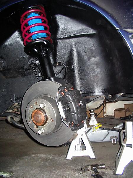

              Noniin, saimpaha iteki pitkän paskan jauhamisen jälkee bilsteinit+vogtlandin eteen alle. Piti samalla vaihtaa tukivarretki mut meni pallonivelen irrotustyökalu paskaks joten jätin myöhemmälle, kunhan alusta on eka hakenut paikkansa. Tulipaha samalla tehtyä jarruremppaaki samaa tyylii ku taakse. Eli satulat hiekkapuhalluksee ja maalauksee, sylinterit ja männät puhtaaks sekä kaikki uudet kumit paikalleen.
              Ja mitä tuntumaan tulee niin on se nyt helvetti paljon parempi ku vanhoilla vuotavilla monroen oem korvausiskareilla+pintakovilla markan madallusjousilla.
              Ei nuoku enää mutkissa ja tien detailit tulee paremmin esille, tosin eipä tosta vielä osaa tarkkaan sanoa kun on kuitenkin 15" talvirenkaat alla
