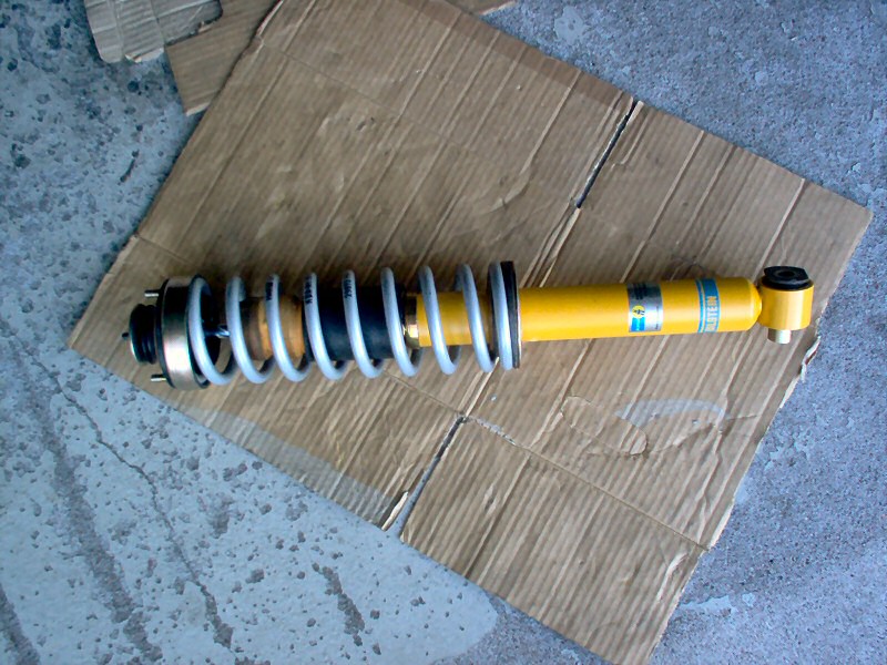

                    Lekan ohjeistuksen vastaisesti laitoin Bilstein Sprinttien ja H&R-madallusjousien kanssa omiin takatolppiin uudet orggispohjaanlyöntikumit ja pölysuojat. En ole vielä saanut iskareita osumaan kumeihin, eli toimii ainakin -95 525:in yhteydessä myös lyhentämättömillä kumeilla.
                    Lisäksi siirsin alkuperäisiskareista viistetyn aluslevyn mielen rauhoittamiseksi ja estämään edes teoreettinen mahdollisuus, että iskarin alapusla pääsisi irtoamaan iskarista irrottaen siis samala tolpan alapään.
                    Vielä kuva koko takatolpasta:
                      Käyhän se noinkin, itse pelasin varman päälle koska täyttä varmuutta silloin aikoinaan ei tuntunut kenelläkään asiasta olevan.
                      Tuon rikan laitto on MUST takaiskarin alapäähän Bilsteinien ja muidenkin iskareiden kanssa joissa sitä ei ole. Maalilmalla on tapahtunut vakavia onnettomuuksia juuri tuon rikan poisjättämisen vuoksi, toivottavasti täällä ei tuollaisia uutisia kuulla. Karkaistu korialuslevy maksaa mitättömän hinnan verrattuna siihen että iskarin alapusla pääsee irtoamaan iskarista irrottaen tolpan alapään vauhdissa mutkatiellä...
