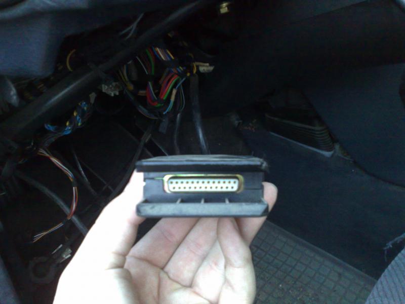

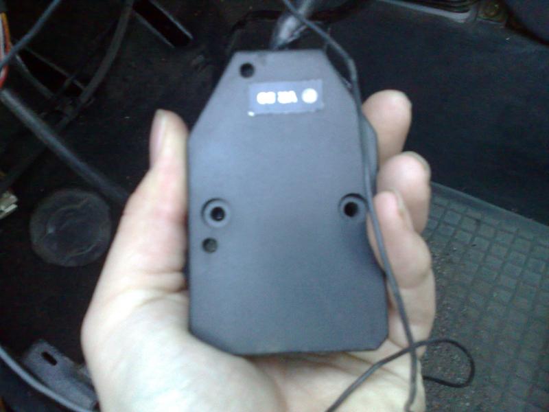

                Osaako joku valaista mikä boxi on kuvissa? Löyty ratin alla olevien johtonippujen seasta.
                Edit: Jatketaan vielä, kun tuossa tuntuu olevan ihmeellinen sähkövika. GM boxin ohjaamista laitteista vain pyyhkijät toimivat ja nekin muilla asennoilla paitsi täysillä hakkaa päälle/pois rynkytystä mukaan lukien pissapoika pätkii samalla. Mitä k15 rele (electric power protection relay) tekee? Se ainakin naputtaa mukana pätkiessä. Yritin sähkökaaviosta katsoa, mutta en löytänyt siitä mitään järkevää tässä n.1h aikana, joten päätin kysyä. Olen kokeillut toisen e34 boxeilla, jossa eri osanumerot jolloin ei mikään gm ohjaama laite sano mitään. RM boxi löyty itseltä, jossa sisällä enemmän kilkettä. Ei vaikutusta orginal gm kanssa. Hapettuneita liitoksia ei niistä johto nipuista löytynyt, jotka ovat takaboxien vieressä. Pääsulake asia testattu myös ja maadoitukset katsottu. Onko jollain joitain vinkkejä tuohon ennenkuin puran enemmän johtosarjaa esiin? Onko GM boxiin olemassa sisäistä kytkistä ym. tietoja että sitä voisi tutkia yleismittarin voimin?
