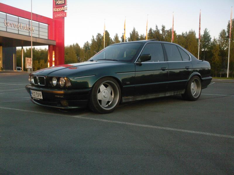

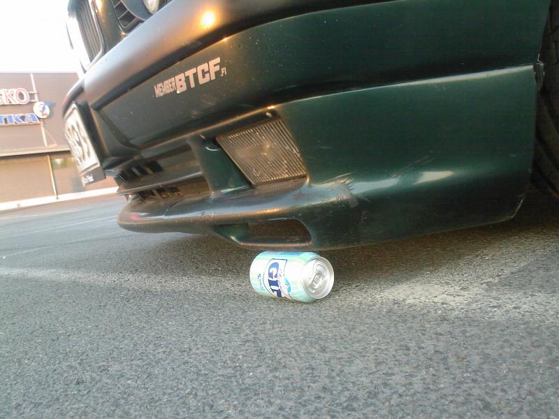

    Selvis muuten se klonksutuskin.. Otti vanteen lyöntipaino kiinni tolpan korkeussäätöön, pyörät ilmassa oli vitunkarvan verran väliä mutta jostain ilmeisesti sitten antaa periksi sen verran pyörät maassa että se 0.1mm rako meni pois.. Tuli reaktiotangotkin vaihdettua ja powerflexit niihin, kulmat vaan vielä säätää niin avot Piti ne tosiaan tänään säätää mutta ei pysty etupuskuri kiinni kun säteet ei pääse läpi..

      Kylläpä parani.
      Paljonko on navasta kaareen?

                Kyllä sinne jäi , noi on sen verran jäykät ettei paljon joustakaan ja vähän ulosjoustoo että nyt pyörä ilmassa on noin samalla korkeudella kun ennen pyörät maassa
                Rocla: paha mitata tarkasti kun vanteissa on sen verran huulta, mutta noin 310mm edessä ja 320mm takana
