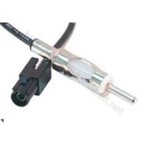

                        Misä mahtaisi olla e39 touring mallissa antennikaapeli radiolle? Tuli hommattua antennikaapeliin tuleva bluetooth laite jotta sais suoraa puhelimest soitettu musaa. Ois kiva vaa saada tietoo mist tätä kaapelia lähtee metsästää.
                          Soittimena on 16:9 näytöllä oleva dsp:n omaava ja auyo vm. -99
                          takakontin lattiaverhoilu irti, vasemmalta puolelta muovit pois. Radio sijaitsee pikkusen taka selkänojasta taaksepäin muovien alla. Joutuu irrottaa myös ne "kuormalenkit"
                          sieltähän sit löytyy BMW:n oma antenni, eli jos sulla joku normi antennin väliin tuleva viritys on ni melkein sanosin et jätä alkujaan purkamatta ja myy se palikka eteenpäin. Tokihan noihin saa adapteria joka lähtöön, mutta siinä se riski et ratio lakkaa kuulumasta kokonaan.
                          Liitin siis tämän näkönen. (vasemman puoleinen)
                          Googlesta napattu RND kuva
                          e. ai prkl... siihänän oli tuo DSP:kin (ei mitään käsitystä, et vaikuttaako tuo myös antenniin jotenki, mutta tuollanen ainakin itellä on kontissa)
