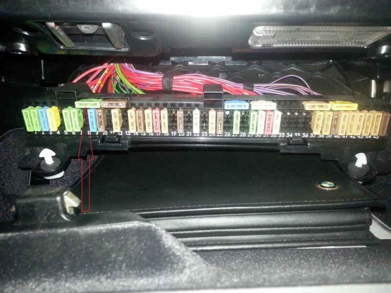

        Voihan Vidoo , sain kun sainkin polttoaine suodattimen vaihdettua. kiitos HTK12 vinkistä
        tuntuu kaikki muuten pelaavan , mutta ihmettelin kun en saanut takakonttia auki , tämän jälkeen tajusin että keskuslukko ja pyyhkijätkään eivät enää toimi.
        jossain suositeltiin että kun vaihtaa polttoainesuodatinta olis hyvä ottaa polttoainepumpun sulake veke eli " Kraftsoffpumpe" tämä nimi löytyi sulakerasiasta hanskalokeron alta , kun tätä saksalaista logikkaa en tajunnut niin siinä mainittiin 2 numeroa toinen oli muistaakseen nro:10 toista en muista anyway otin kummatkin sulakkeet poijes , huomasin kun autossa oli vielä sisävalot päällä kun otin toisen sulakkeen pois niin sisävalot sammuvat .
        molemmat sulakkeet ovat siis ehjät tarkistin , nyt molemmat paikallaan ,mutta pyyyhkijät ja keskuslukko täysin mykkä. mikähän halvaus tuli nytten ? ottikohan joku nyt itseensä ?
        jälkiviisaana olis pitänyt olla koskematta sulakkkeisiin , ei sieltä polttoaine linjasta kovin paljon bensaa tullut pihalle . Muija aamulla pahalla päälä kun ei saa autoa lukkoon eikä tällä vesisateella toimi pyyhkijät . mä jo niin kuulen kun se sanoo " seuraavan kerran viet sen oikealle korjaamolle " ja maksetaan 100€ tunti työstä yeah right

          Anna sen auton nukahtaa eli oota se reilu 16 min ja ota akun kenkä irti. Monesti pienet sekoilut nollaantuu, kun irroittaa akun. Ennen kuin sähköjä alkaa riipimään, olisi vaan hyvä odottaa, että auto nukahtaa.
            tämän tein annoin olla 30 min , ei vaikutusta , sitten kävin vielä kerran hanskalokeron sulakkket läpitte
            , voin vaikka vannoa että pajalla otin 2 kpl ruskeita sulakkeita poijes oliko ne nyt niitä 7,5amp laitoin ne vielä koe-taulun päälle siinä järjestyksessä kun oli ne ottanut . Siellä ylhäällä missä voi säilyttää extra sulakkeita , otin sielä yhden vihreän ja tyrkkäsin paikalleen , valot syytty ja pyyhkkijät pelaaa :think aika spuukia . Sulaketauluun en ole koskenut ikinä , olisiko ex omistaja kikkaillu jotain niiden kanssa tiedä sitten . mietin vaan mitenkä auto on voinut toimia väärällä sulakkeella , siis lähinnä nuo keskus-lukko ja pyyhkijät .
            tosa vielä kuva sulaketaulusta , eli toi vasemmalla 7 ja 8 sulakkeen yläpuolella ton vihreän extran laitoin ruskean paikalle . Haittaakohan jos noihin tyhjiin reikiin tyrkkää oikeat sulakkeet vaikka niissä ei toimisikaan mikään tiedä vaikka löytäs mitä uusia toimintoja autosta

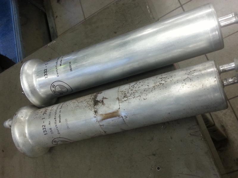

            ps.yllättävän hyvässä hapessa oli vanha suodatin niinku päällisin puolin , leima on 2002 vuodelta , pitää tehdä mielenkiinnosta vanhalle vielä ruumiin avaus mitä se on nielly

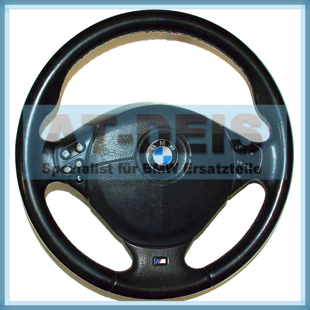

              Kuvan mukainen ehjä ratti pitäisi löytää. ebayssä olis noita pelkkiä "runkoja" myynnissä, niin kuinka helppo olis vaihtaa semmoseen nuo bägit ja nappulat?
              E61 525xda -08
