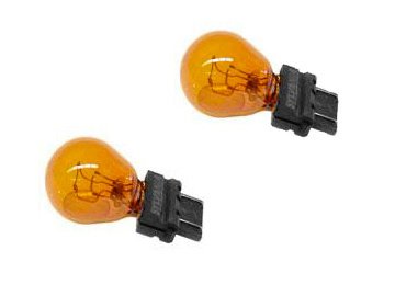

    Ei saa palaa vilkussa. Voi sanoa jo poliisi ja katsuri sanoo varmasti.
    Juu asia selvä, mietin vaan kun sinne oikealle puolen vilkkulle ei mee mitään ylimääräst piuhaa, saman verran piuhoja ja saman näköiset piuhat menee sinne oikealle kun vasemallekin vilkulle. En vaa ymmärä miks se oikean puolen vilkku jää palaa kun laitaa parkkit vaan päälle, ja sit sammuu ku ajovalot laitaa päälle, voisko esim vilkkun rele olla syy tähän tai maa vika?
    ja jos maa vika, niin mistä tätä maavikaa tutkimaan.
    Originally posted by Gedd View Post
    Jos se vilkun polttimo parkkina olisi ns. ainoa parkki niin sitten tulee todennäköisesti sanomista.
    Esim E60 tuo keltainen valo palaa parkkien lisäksi niin se voidaan tulkita äärivaloksi tjsp.
    se vaa kun tos on tollaset umpiot kun malli kuvan laitoin, ja se oikean puolen vilkku syttyy ku parkkit laitaa päälle ja sammuu kun laitaa ajovalot päälle, mutta kuskinpuolella parkki palaa normaalissa paikkaa jne...

      #107
      Kuulostaa siltä että siellä on jenkkimallin kytkentä ja toisen puolen polttimosta on lanka palanut tai kosketusvika tms.
      Tai sitten sinne on vaihdettu 2-lankaisen polttimon tilalle toiselle puolelle 1-lankainen.
      Vaihda toisellekin puolelle 1-lankainen polttimo tai katkaise ylimääräiset johdot. Sitten laitat joko normaalit parkit umpioihin tai jos ei ole johdoja niille niin sitten ohjelmoidaan läppärillä pitkät palamaan parkkivaloina puoliteholla.

        #108
        no en usko tohon ku kuitenkin vasen vilkku toimii normaalisti, ja vasemalla palaa parkki normaalis paikkaa, ja piuhat kyl on oikean puolelle parkkille mutta niille ei tuu virta, ja sulakkeet ovat ehjät, mutta mietin olisko maa vika tai että olisko rele?

          #109
          E39 On aika vähän perinteisiä releitä vilkuissa tai valoissa ylipäätään, tietokoneohjattuja pitkälti kaikki valot.
          HOX!
          Se polttaa sitä vilkkua parkkina siksi että tavallinen parkki ei toimi, sellainen varajärjestelmä. Eli ongelmahan on tosiaan siellä oikeassa parkissa. Testaa meneekö maapinni siitä liittimeltä maihin? Jos se saa maita eikä sinne tule virtaa ja polttimo on ehjä niin sitten vika on tietokoneen ja polttimon välisessä virtajohdossa.
          Yleismittarilla ei välttämättä saa havaittua liittimelle tulevaa virtaa jos paikallaan ei ole ehjää polttimoa kun tietokone voi katkaista virran liittimelle jos se haistaa että siellä on häikkää.

            #110
            HOX!
            Juu asia selvä, osaatko sanoa minkä väriset ne aparin puolen parkkin piuhat pitäs olla?
            Ja niihin kahtee piuhaa mitkä on irtonaisena, niin ollaan laitettu lappu kiinni mutta ei syty, pitääkö sen jälkeen vikakoodit nollata?

                    #114
                    sillä kysyn että kun nyt täl hetkel palaa itel tälleen:
                    kuskin puolel parkki normaalissa paikkaa, ja apukuskin puolella vilkkus(mutta apukuskin puolella sammuu jos laitan ajovalot päälle). Niin jos laitan nyt että kuskinkin puolella palaa vilkkus, niin onko lailista, sanooko poliisi tästä tai katsuri ens leimalla?
                    No sieltä apukuskin puolelta on parkkihehku palanu, siksi palaa vilkussa valo.
