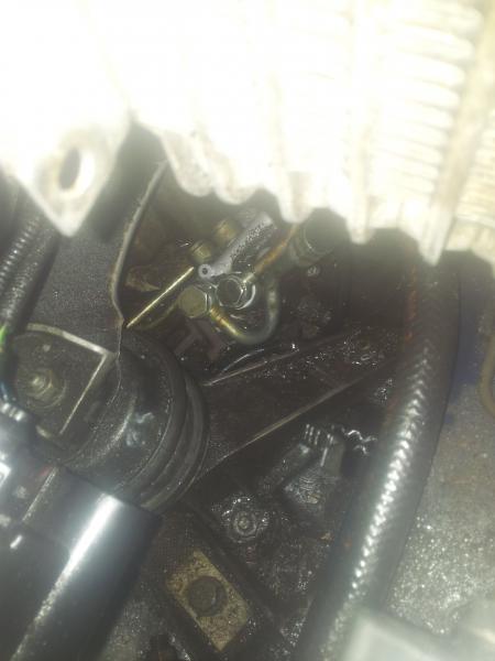

              Mitäs mä nyt mahdoin kosauttaa tässä.. Vaihdoin 530d e39, ohjaustehostimen letkujen ne pikaliitin o-renkaat yms ja putket oli pois autosta.
              Laitoin takaisin, iski tuskahiki että mitenkä päin se lauhduttimelta tuleva putki olikaan siellä hammastangon päässä.. En saanut sopimaan kun yhtä tietä. Ton realoemin kuvan mukaan se ei kyllä ole yhtään niinkuin oman sain sopimaan.
              No sain kuitenkin kaikki kiinni ja nesteet säiliöön ja vehkeet tulille. Sieltä se tunkee nyt sitten oikeen kunnon suihkun sieltä hammastangon putkien liittimistä.
              En ainakaan tuolta mitään tiivistettäkään irroittanut niitä pois ottaessa ja tuo realoemin kuvakin näyttää vaan pelkkää pulttia ja prikkaa.
              Mikä mahtoi mennä vikaan?
              Ja nesteiksi tuli tuota febin 86161, ilmeisesti pitäis olla ihan käypää tavaraa? Netti käännetty ympäri jo eikä mitään lohtua. Ei edes yhtä kuvaa noista päistä et näkis kiikastaako homma siitä vai mistä.

                      #370
                      Siis onko tämä tehostimen putki nyt oikeinpäin? Eli tuo jäähdyttimeltä tuleva? Heti kun laittaa vehkeet käyntiin niin loimottaa oikeen huolella nesteet mäkeen tuolta jostain liitoksesta.
                      Kuuluuko tuolla putken päässä olevassa reiässä olla muutakin kun se pultti jossa on kolme reikää? En ainakaan sellaista nähnyt kun noita irroitin.
                      Ihan kun päätä seinään löis.. Kellään mitään ideoita? Kuvattuna siis keulasta päin.
                      • Axum
                        • 4416
                        #371
                        muistitko laittaa alumiiniset/kupariset prikat banjojen väliin?
                        btw. noita letkulähtöjä ei saa edes väärinpäin.

                          #372
                          Jos meinasit niitä kun tulee pultin ja ton pään väliin niin siellä on prikat kyllä.

                            #373
                            Ja juurikin alumiiniset/kupariset?

                              #374
                              Samat mitkä siellä oli ennenkin. Voisko siitä johtua? Kun tossa hammastangossa on tuollaiset "upotukset" ja ihan sen näköinen et siihen joku prikka kuuluis mutta eihän kuulu?

                                #375
                                Ne kupariset prikat banjon molemmin puolin toimii tiivisteenä ja pitää aina uusia. Kiristäessä ne tymppääntyy hieman kasaan ja hakee muotonsa.
