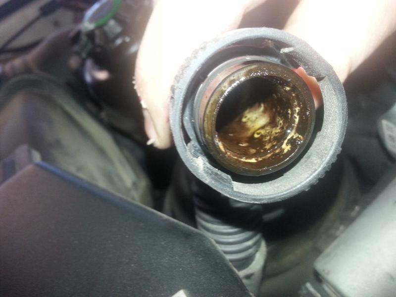

      Ny kun on talvella kunno pakkaset päällä ja autolla ajaa max 30km päivä "liikkua kuitenkin pitää " auto roikassa joka päivä se 2 h .öljyt vaihdettu 2 kk sitten teboil diamond 5W-40 ollut käytössä jo 3 vuotta eikä tavella ollut mitään ongelmia .
      nyt kurkkasin kuitenkin kun vaihdoin lähivalopolttimoita autoon, niin venttilikoppaan menevään huohottajan letkuun ja siellä oli orastavaa keltaista "majoneesia" öljykorkin alla ei mitään . kandeisko laittaa auton keulu pahvilla tukkoon ? tätä ilmiötä ei ole ennen tullut , ilmeisesti separaattori letkuineen rupee olee tiensä päässä , jos pääsis tuolla sinnittelyllä kevääseen asti , sit on vaihdettava kaikki huohottajan letkut ja separaattori . onhan noita aika hurjia kuvia netissä kun on majoneesiä letkut täynnä . mut mitä mieltä tosta kuvasta ? öljytikussakaan ei näy mitään normaalista poikkeavaa
      vikakoodit luin testerillä , kun ollut tuota kylmäkäynnistys tutinaa aina välistä . mielenkiintoisia koodeja : toki välissä oli kypsän akun vaihto uuteen
      -of ohjanlaite 03 avain 1 vaihtokoodi toleranssi korotettu
      07 istuinlämmityselementti etuvasen ,johtokatkos hetkellinen vika virhetaajuus 3
      moottorin ohjaus 1 f0 palamiskatkoksia sylinterissä 3 virhetoiminto
      keskuselektronikka ZE 1.2 3.1. tuulilasinpyyhkijöiden moottori komponentti viallinen
      ABS/ASR 5.7
      14 venttiiilirele viallinen
      toi istuin lämmitin ja pyyhkijät koodi on hämärä , koska penkissä lämmöt pelaa meinaa ahteri kärytä kun toimii liiankin hyvin ja pyyhkijät toimii ihan normaalisti :think mutt osaako joku tulkata tota abs rele vikaa mitenkään ?
      sit noita avaimia sen on herjannu ennenkin , 2kpl k-lukko avaimia ja molempia käytetään tasaseen , niistä tulee välillä herjoja
      Disasta vielä , alle vuoden verran toi Disa pitäny aika kilkatusta , kuulostaa tosiaan kun lähtis sieltä se läppä ja akseli just irti kohti imusarjaa , käytin eilen disan irti ja , sisällä oleva kalvo tms siellä onkaan on ehjä , sormi testi ok , siipeä kun sormillä heiluttelee on siinä alustavaa väljyyttä muutamia millejä liikuu , mutta youtubessa kun on noita vastaavia videoita missä melkein akseli on irti niin pitää saman äänen kun mulla , että voiko noin pieni välys tehdä että disa kilkattaa kun lehmällä kello kaulassa tiiviste disassa ok myös.
      ite tuossa järkeilly että ostaa koko disan uuden , toi repair kit maksaa kuitenkin sen 60-75€ no okei saat uuden metallisen akseli ja uuden läpän ja tiivisteen , mutta sulla saattaa olla edelleen yli 10 v vanha disa joka voi muuten poksahtaa koska vaan 60-75 € + uus disa joku joskus sanonu että köyhän ei kannata ostaa huonoa , minä kans päätin että toimin tämän ohjeen mukaan .

        Tuommoinen määrä on normaalia vaikka ois ihan uusi separaattori siellä, jos ajaa lyhyttä pätkää.
