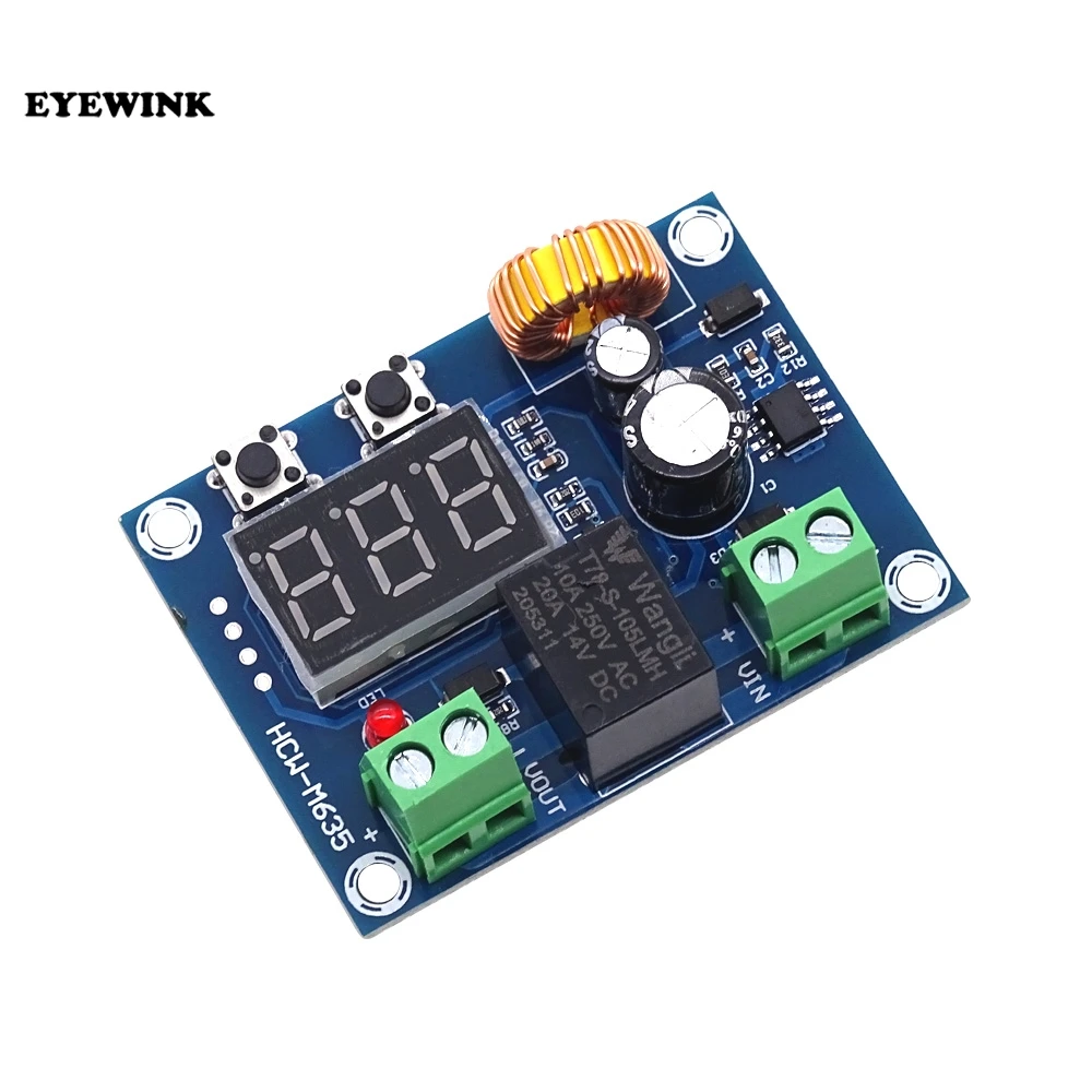

    Halpa Arctic Battery Heater
    12V 60W akunlämmitin löytyy halvalla esimerkiksi täältä:
    Tähän pitäisi vielä saada jännitetunnistin, joka kytkee lämmittimen päälle, kun jännite on yli 13 V. Hyviä ideoita tunnistimeksi?
        Tässäpä sellainen (ei ole hinnalla pilattu):
