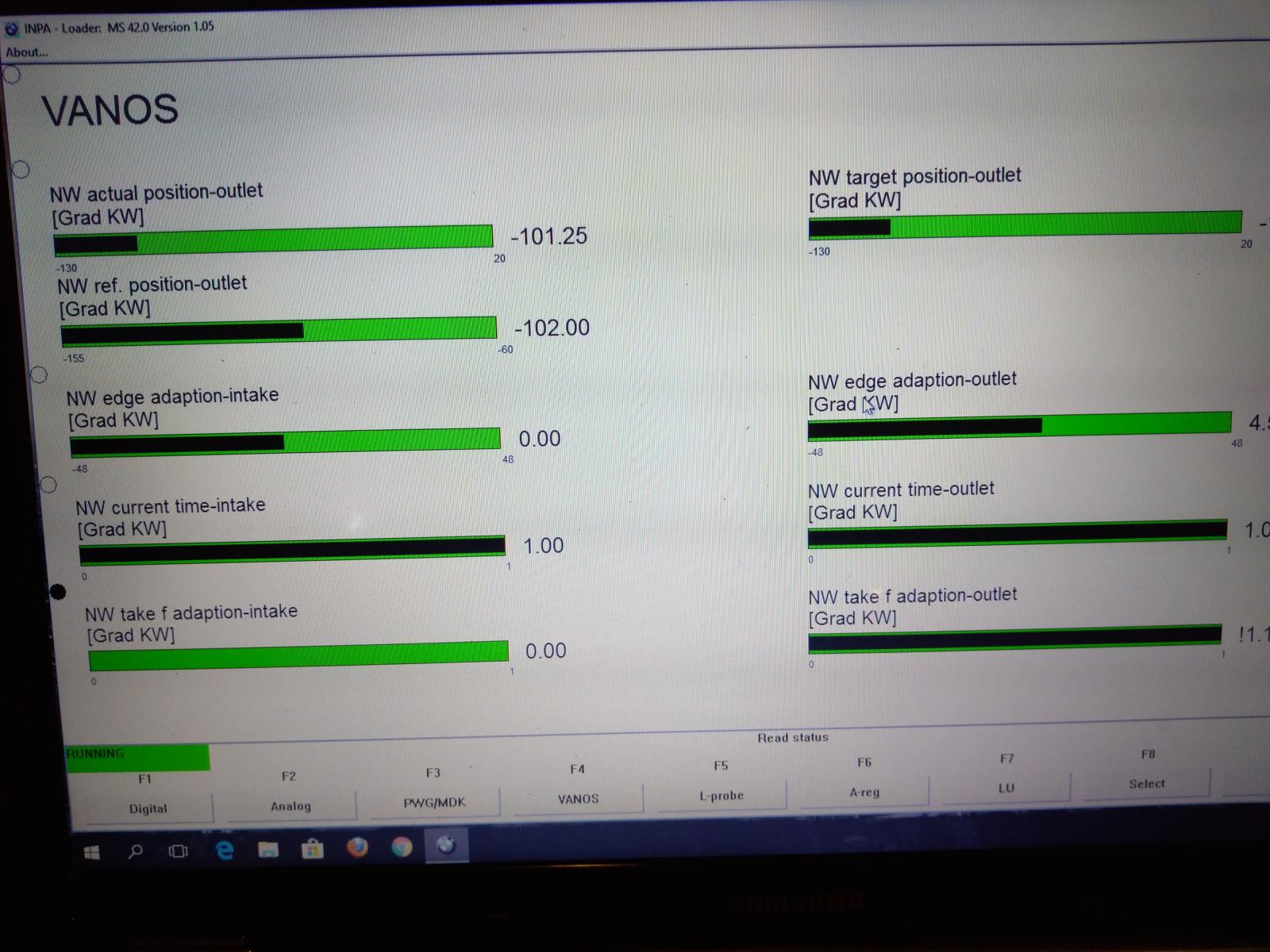

    Kone m52tub25. Muutama kuukausi sitten huollettu vanos (o-renkaat + rattle ringsit). Onko tuo vanos vaan loppu vai mistä voi johtua että nuo säätöarvot ylittyy? Ei ole kyllä mitään oireita eikä vikakoodejakaan eli tuskin aiheuttaa toimenpiteitä, mutta kiinnostaa kuitenkin.
    Toinen kysymys, että mitä tuo livedatan rough tarkoittaa? Muissa pytyissä hyvin tasainen, mutta 4 sylinteri hipoo maksimia ja menee välillä ylikin.

      Rough kertoo miten sylinterit käyvät. Nelosessa on siis jotain vaivanaja käy muita huonommin . Imuvuoto, huono puola, vuotava venttiili tms.

              Miten säätöarvot ylittyy. Kuvassa kaikki on minusta normaalien arvojen sisällä :think
                Tuossa yhdessä on huutomerkki. Eikö tuo huutomerkki sen kerro että ylittää?
                  Nuo inpan antamat raja-arvot on monesti ihan mitä sattuu. Niitä ei kannata paljoa tuijotella.
                  Ainoa mikä tuossa aavistuksen poikkeaa normaalista on tuo ref-position outlet. Sen pitäs olla 105 astetta, mut sulla on 102. Eli 3 kampuran astetta on pakonokan ajoitus pielessä. Mikä ei oo vielä paljoa. Muistaakseni 6 asteen kohdalla alkaa tulemaan vikakoodia ja vikatilaa.
