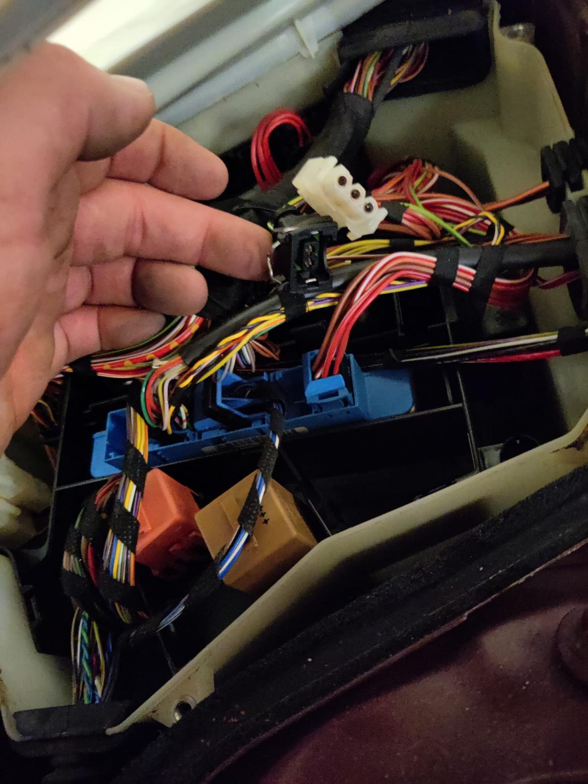

        Onko ideoita mitä näissä on ollut joskus kiinni? Apparinpuolen raitisilmakotelon alla. M54 automaatti.
        Lähinnä kun bemarissa ei ole tullut johtosarjassa ikinä vastaan mitään turhaa niin mietin että puuttuuko jotain :think

          voisko olla vaikka sen e-boxin ilmanvaihdon liittimet? en tiedä onko kaikissa malleissa,
          mutta sieltä pitäis löytyä lämpötila-anturilta näyttävä kytkin, ja "snail-shell"-puhallin pohjalla,
          jos semmone löytyy.
          edit: viisnelikympeis niitä ainakin siellä näkyny. vaihtaa siis auton sisäilmaa sinne boxiin,
          jos lämpötila nousee liikaa.
          edit2: se on muistaakseni korin johtosarjassa, ja voinee olla myös osa valmiutta hot-climate-varustettuihin.
          isoimmissa ehkä vakiona sitten ilman hot-climateakin.
