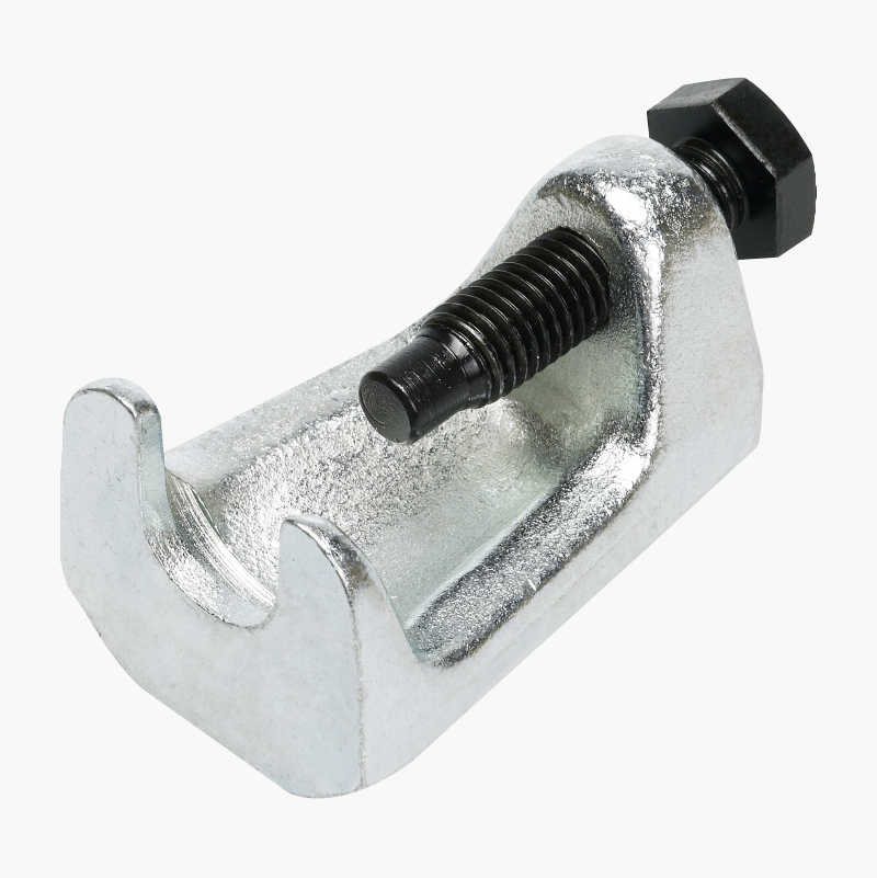

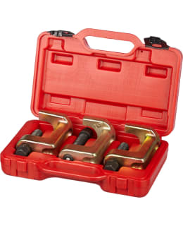

              Kenelläkään tietoa sopivatko linkin takana olevan malliset pallonivelen ulosvetäjät E39 etupään takimmaisen tukivarren vaihtoon?
              Foorumilla listattu parissakin threadissa sopivia, mutta eipä löydy nopeasti juuri niitä malleja Lahden seudulta.
                https://www.karkkainen.com/verkkokau...-irroitussarja
                En ole varma sopisiko nuo siihen hommaan mutta tämä ainakin sopii:
                https://www.biltema.fi/autoilu---mp/...din-2000019461
                ja sieltä tämä: 19-1254
                Itse olen tuollaista käyttänyt.
                  Ehkä...mutta tämä sopii varmasti:
                  Samoin tuo poken malli.
                  Aika pitkän haarukan tarvitsee ja tuossa kärkkäisen mallissa näyttää vähän lyhyeltä..
                          Tuon Motonetin mallin olisin hakenutkin alunperin, mutta viimeinen täältä myyty, ja lähin 1kpl Vantaan myymälässä.
                          Sekö tuo Bilteman musta kestää? Oppinut välttämään noita mustia roisin näköisiä. Toki kelpaa jos on kahteen palloon riittävä
                                Ei kestä, ihan kädellä kiristettynä napsahti jauhovalu katki ensimmäisen 2min käytön aikana. Tuolla Motonetin vehkeellä taisi onnistua :think
