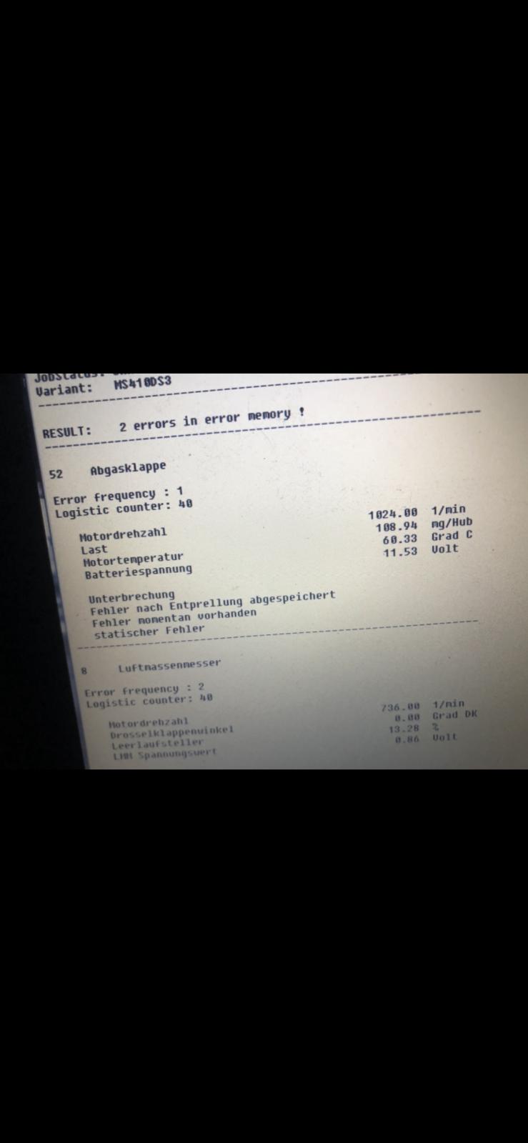

                    Koodit luettu delphillä kun ei inpaa ollut lähellä ja
                    52- egr venttiili (tiedä sitte mitä meinaa)
                    203- lambdatunnistimen säätöraja numero 2 ylitetty

                      Jos kyseessä sigun laite, niin ei ole egr:ää. Osoittaa vaan jälleen kerran miten mielettömiä nuo delphi/autocom suomennukset on.

                        Joo sigun laite, enpä noita nimiä katto vaan numeroilla sitten, pitää viikonloppuna kokeilla vielä kattoa imuvuodot ja ehkäpä tulpanhatut vaihtaa

                          eikö vain vois hankkia INPA-yhteensopivaa usb-kaapelia?
                          suomennuksin, ja ns. numeroinkin ihan arpomista googletella. desimaali vai hex jne..
                          saattaa olla silti joku saastehässäköiden lisäilmaventtiili vaikkei egr liittyisikään. tai tankin
                          huohotuksen imuventtiili. liekö saattaa kumpitahansa lukeutua imuvuotoihin auki jumiessaan.
                          INPAlla näkis nämä kaikki hyvin, ja suht helposti/pienellä vaivalla.
                          edit: ko. kaapelilla, jos on tablet/puhelin androidilla joka tukee OTG, saisit vikakoodit oikeilla
                          nimillään jo ilman INPAa+läppäriäkin deepobd kanssa, fwiw..

                            Inpalla luettiin niin oli joku exhaust flap tms,
                            Itsellä ei diagnostiikka vehkeitä oo niin piti tyytyä delphiin, pitäs kyllä ettiskellä joku läppäri ja tilata kaapeli

                              enpä kyllä löytäny WDS:säst mitään exhaust flap:in suuntaista edes e39 m52:selle:think.
                              ei o välttämättä silti mikään kriittinen vikakoodi, mutta kannattaa se nyt loppuun tutkia.

                                Joulukuulta ihan inpalla luetut koodi imm vaihettu sen jälkeen mutta silti toi koodi 52 kummittelee
                                löyty lisää inpa kuvia ja zylinder 4 roughness huiteli tuhannessa
