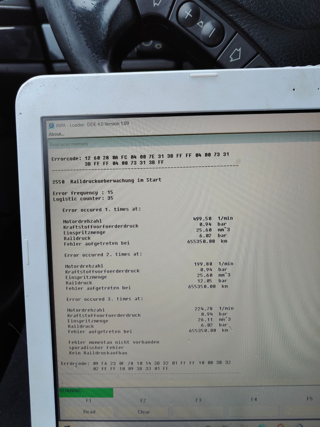

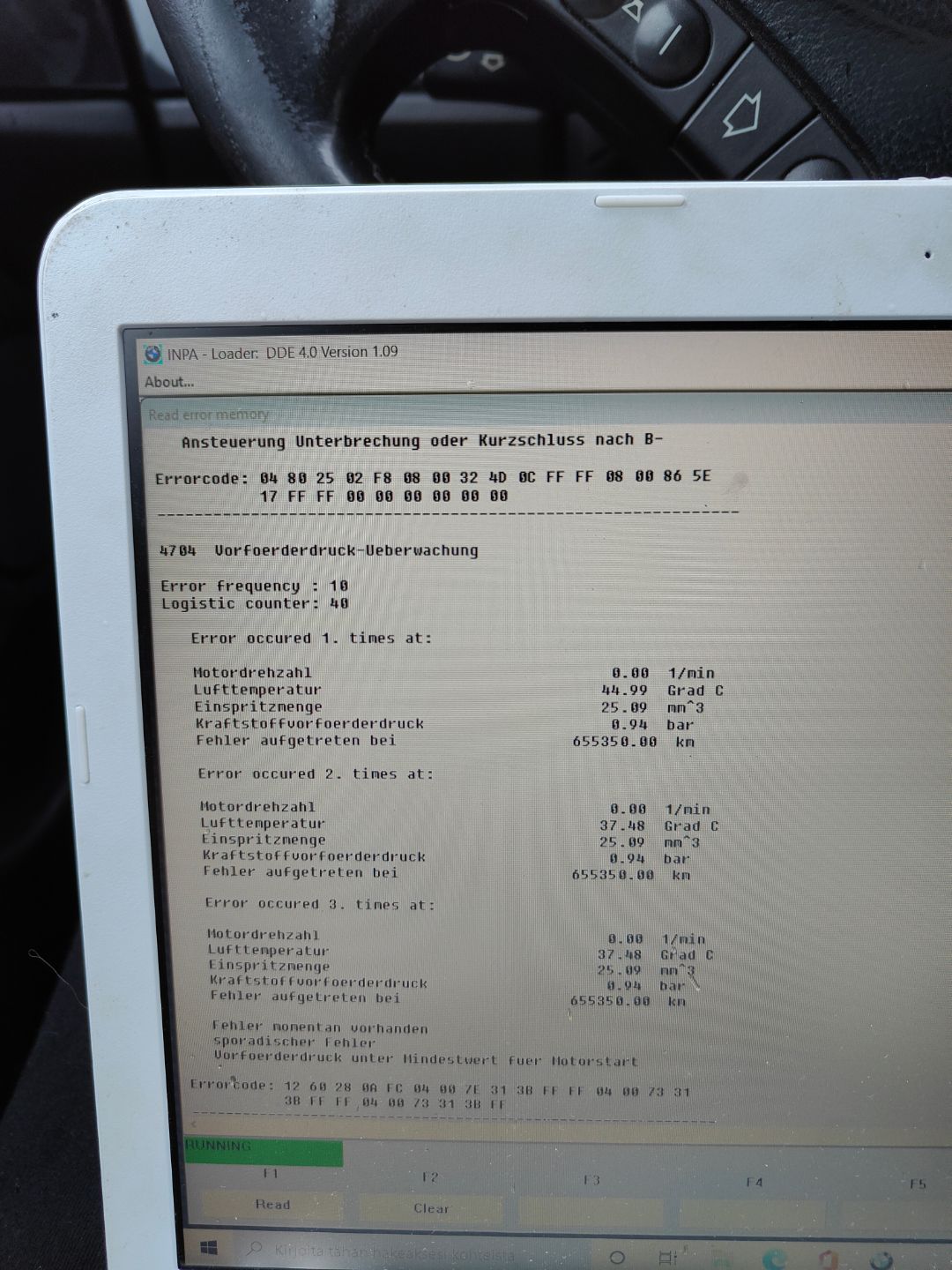

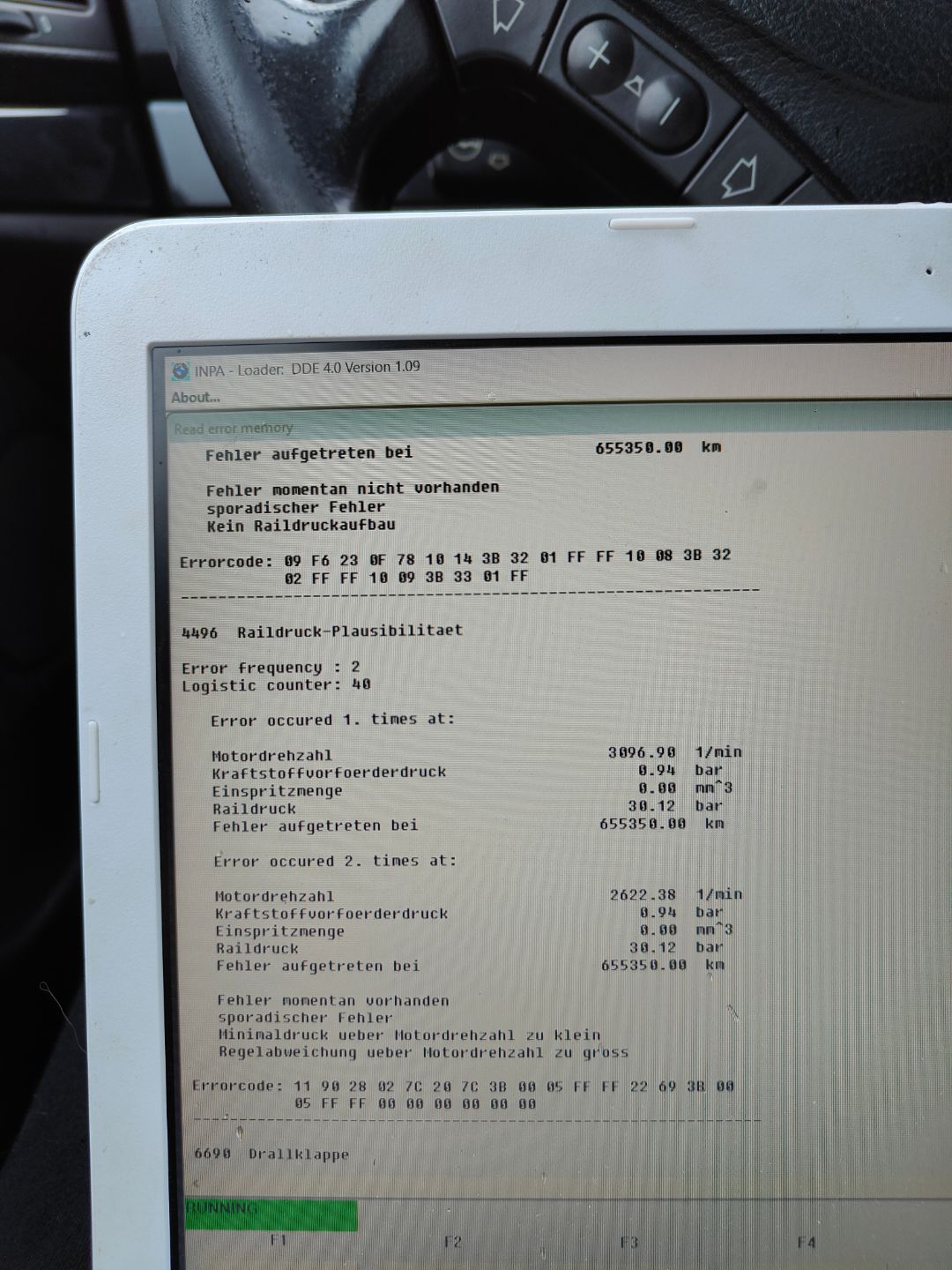

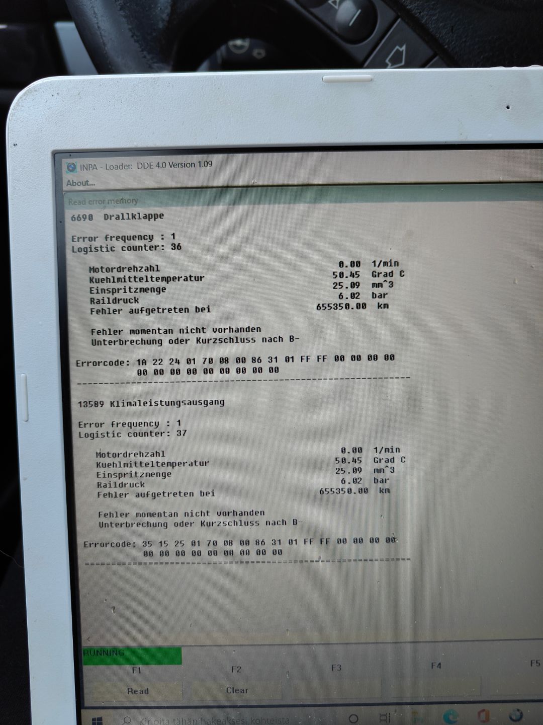

            #1040
            Noilla sulakkeilla F20 ja F21 ei ole mitään tekemistä moottorin käynnistymisen kanssa.
            Ok. Nyt saatiin inpan päähän ja enemmän tietäjät voi selventää:

              #1041
              Siirtopaine liian matala. Lisäsitkö tankkiin lisää tavaraa ja siten tankin pumppu ei vaikuta asiaan? Käynnistyykö siirtopumppu (pohjassa kuskin penkin kohdalla), kun virrat kääntää 2-asentoon?

                    #1044
                    Sitten se pohjassa oleva siirtopumppu on todennäköisesti risa, jos siirtopaine on edelleen hukassa.
