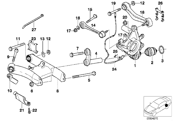

    Viimeviikolla tutkailtiin alustaa Tapiolan essolla ja pyysin että voisko napahelat tarkistaa. Asentaja ei tiennyt mitka ne on enkä osannut neuvoa. Eli mitkä on napahelat? Miten tutkitaan?
    Osa kaksi on se napahela.

      Eli tuo ja no.18 kannattaa tarkastaa ERITTÄIN huolella.
        Ahaa.. Eli napahela = "narinahela" = ball joint.... Monesti olen miettinyt, että mikähän osa tuo mahtanee olla tuo napahela. Selvisipä sekin.
        Mistähän muuten mahtaa johtua, että tuo osa 18 "wishbone" menee aina juuri kuljettajan puolelta? Yhtään en ole kuullut vaihdetun vänkärin puolelle, mutta kuskinpuolelle useita...

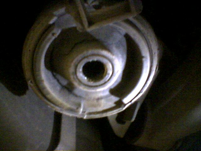

                      Tossa kuva viallisesta apurungon helasta... Vm -00 530D touring mittarissa 98tkm (tuontiauto, ostettu BMW liikkeestä saksassa).
                      (Samanlainen pusla Laakkoselta ostetussa 132tkm ajetussa -01 530D touringissa täysin uutta vastaava. )

                        Vaviah: Kyllä. Osan no:4 etupäässä on kumipusla joka kammetessa kuuluukin antaa hieman...siis hieman periksi. Saman osan(=reaktiotanko) takapään nivelessä ei välystä saa olla yhtään.
                        Ongelmasi on kuten jartsa02 jo totesikin, alatukivarsi ja tarkemmin sen ulkopään nivel(osa no:11). Eli ei kannata lähteä vaihtelemaan vakaajan koiranluita tällä kohtaa vaan alatukivarsi.
                        Tuo Robin pointti on pistänyt "pikkuisen" myös minun silmään kun näiden e39:n kanssa tässä on muutama vuosi väännetty. Eli jostain syystä Suomihistorian takuukilometrisissa e39:ssä takapään puslat kuten moni muukin paikka on täysin uutta vastaavassa kunnossa vielä 100tkm ajettuina.
                        Kuitenkin pääsääntöisesti useimmissa 70-120tkm:n mittarilukemilla varustetuissa Saksantuonneissa ne on jo huomattavassa määrin finaalissa.
                        Pelkästään Saksan baanojen kuluttavasta vaikutuksesta ei voi olla kyse, vaan kyllähän noihin ilmoitettuihin kilometreihn näissä tapauksissa voi pikku epäilys herätä. Omassa -00 75tkm ajetussa e39:ssä alusta on täydellisesti uutta vastaavassa kunnossa joka suhteessa(syksyllä läpikäytiin suurennuslasilla").
                        Näin samalla kun kaverin tutisevaan/kolisevaan, mutta muuten huippusiistiin
                        -98:iin "112tkm ajettuun" vaihdettiin lähes kaikki kuluva kumi ja niveltavara alustaan.
