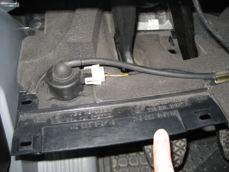

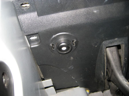

                            Monitoimiratin nappien lisä johdotusta asentaessa piti irrottaa tuo paneeli kuskin jalkatilasta.
                            Paneelista löytyi pari kuvissa näkyvää anturia. Liittyykö nuo kenties jollain tavalla lämmitykseen? Lämpötilan mittaus joka säätää puhallusilman lämpötilaa? Vai mitä antureita nuo on?

                              #3044
                              Eka on perusmallisen ilmastoinnin anturi ja tuo toinen on gong eli kaiutin josta kuuluu mittariston varoitusäänet.
