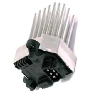

                                Originally posted by TKGL View Post
                                Antoivat muuten Motonetistä väärän siilin, kuten täällä varoiteltiinkin. Hain sitten AD:ltä halvemmalla oikean osan ja Mätänetistä rahat takas.
                                Antoivat muuten itsellenikin motonetistä väärän siilin, mutta eivät tätä e38-merkittyä, josta täällä on juttua.
                                Sain myös fixukselta samaisen väärän siilin
                                Mutta fixuksen myyjälle kerrottiin startaxilta, että tämä väärä (ilmeisesti e46) siili on korvannut e39 sopivan siilin, koska sopii mukamas molempiin. (Onko mennyt väärinpäin, toisin päin voisi ehkä sopiakin?)
                                Kiinnikkeet vaikuttivat samalta, sekä myöskin liitin, mutta siilen piikit ovat liian suurella alalla eikä sovi e39 koloseen ilman siilin piikkien sahaamista tai kolon suurentamista. Tilasin nyt kl-varaosista toivottavasti oikean siilin, ainakin laitoin kuvalliset ohjeet tilaukseen minkälainen siili EI saa olla, ja väittivät että oikeaa mallia on varastossa.
                                Alla siis alumiinirunkoinen väärä siili, jota luultavasti tarjotaan pian jokapaikassa:
                                Toisen kuvan muovirunkoinen on ilmeisesti oikea:
