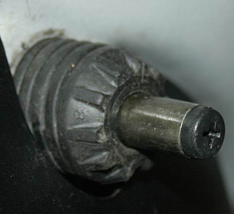

                Onkohan noita sitten vakiona missään, ehkä faceliftin jälkeisissä? Liitteenä kuva:
                  Paljonko luukku aukeaa noilla jos kakesta tai sisältä avaat?
                  Vai nouseeko vain kevyemmin (turha)?
                  Osanumeroa / hintaa osaatko sanoa?
                    Aukeaa muutaman millin, nuo jouset ei jaksa nostaa luukkua itsestään (tosin luukussa on Dynamattia mutta tuskin tilanne ilman sitä paljonkaan muuttuu). Eli sitten kun käsin nostaa, antaa ne alkuvauhtia ja luukku nousee kevyemmin. Osanumero: 51 2 48 217 199. Hintaa n. 7,5€/kpl.
                    Pitäisi jotenkin muuttaa saranoiden/kaasujousien geometriaa jotta luukun saisi kaukosäätimellä auki, nythän luukku ei nouse ylös kuin jostain puolestavälistä (siis jos ei anna sille alkuvauhtia). VW Golfeissa on tehty kaasujousien muutoksia ja kiinnityspisteiden siirtoja ja hyvin näyttää luukku aukeavan sen jälkeen, niissäkin on toiminnan takaamiseksi pitänyt lisätä tuollaiset jousitetut stopparit. http://www.youtube.com/watch?v=b3rIN...eature=related

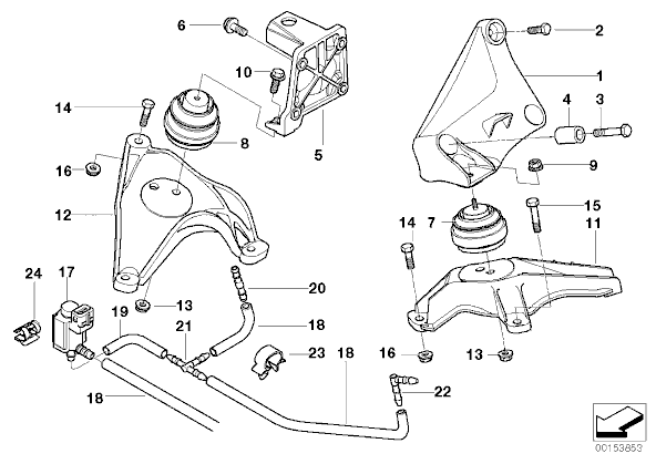

                      530d moottorin kiinnitys
                      Elikkä minulta meni rikki kuskinpuoleinen kolmihaarainen kiinnitysosa rungon ja kumin välistä. Se olis tarkoitus vaihtaa. Lähinnä minua ihmetyttää letku hässäkkä joka yhdistää molemmanpuolen kiinnityksen ja jatkaa jonkinlaisen venttiilin kautta johonkin muualle. Eli mitä virkaa silla on mitä se tekee on tekemättä jos rikki? Yritän saada kuvan mukaan.
                        Solenoidi ohjaa moottorin tukikumeille alipaineen, jolla ne vedetään löysemmäksi tyhjäkäynnillä ja pienillä kierroksilla värinöiden vähentämiseksi.
