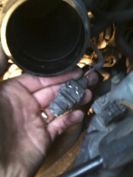

                    E39 Liitin
                    Kertokaahan viisaammat kun en löytänyt tietoa mihinkä kyseinen M54 525:sen imusarjan alla oleva tulpattu liitin kuuluu?

                      Originally posted by Jh5xx View Post
                      Kertokaahan viisaammat kun en löytänyt tietoa mihinkä kyseinen imusarjan alla oleva tulpattu liitin kuuluu?
                      Onko varmasti tulpattu? Että ei näy johtojen päitä tai pinnejä siinä tulpassa?
                      Bmw 316 E30 -88
                      • Jh5xx
                        • Jan 2010
                        • 515
                        • Kiuruvesi
                        #4796
                        Joo eipä näy johtojen päitä eikä pinnejä!Sehän se tässä kiinnostaa kun en edes löytänyt räjähdyskuvista kyseistä osaa???

                          #4797
                          Pitää vielä varmistaa että mikäs auto malli on kyseessä?

                            #4798
                            Mihin tuo johdon toinen pää menee? Siellä imusarjan lähellä on jakorasia jonne monet johdot menee ja ainakin yksi liitin. Ei kai tuota ole revitty irti sieltä?

                                #4800
                                Joo jakorasialla se menee!
